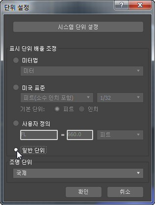

  2. 사용자 정의 메뉴에서 단위 설정을 선택하고 단위 설정 대화상자 표시 단위 배율 조정 그룹에서 일반 단위가 선택되어 있는지 확인합니다.

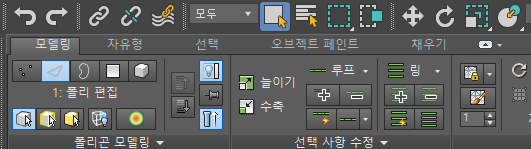

  1. 기본적으로 3ds Max를 시작하면 리본의 최소화된 버전이 주 도구 모음 바로 아래에 표시됩니다.
    리본이 보이지 않으면 주 도구 모음에서 (리본 토글)을 클릭합니다.
  2. 리본이 확장되도록 (전체 리본 표시) 버튼을 클릭합니다.
    장면에서 편집 가능한 다각형 오브젝트가 선택되어 있지 않으므로 대부분의 리본 도구는 비활성 상태입니다.
  3. 필요한 경우 구를 선택하고 모델링 패널의 맨 아래에 있는 다각형 모델링 드롭다운을 클릭한 다음 폴리로 변환을 선택합니다.
    선택된 객체는 이제 편집 가능한 폴리이므로 다양한 다각형 편집 도구를 표시하도록 리본이 업데이트됩니다.
