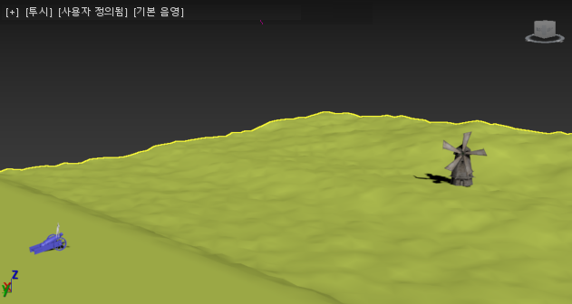

    투시 뷰포트는 활성화 상태여야 하며, 이는 노란색 테두리로 확인할 수 있습니다. 테두리가 표시되지 않으면 뷰포트 내 임의 지점을 마우스 오른쪽 버튼으로 클릭하여 활성화합니다.

  1. 현재 3ds Max가 설정된 방식에 따라 ViewCube 컨트롤은 뷰포트의 오른쪽 위 모서리에 표시될 수 있습니다.
    ViewCube의 투시 버전

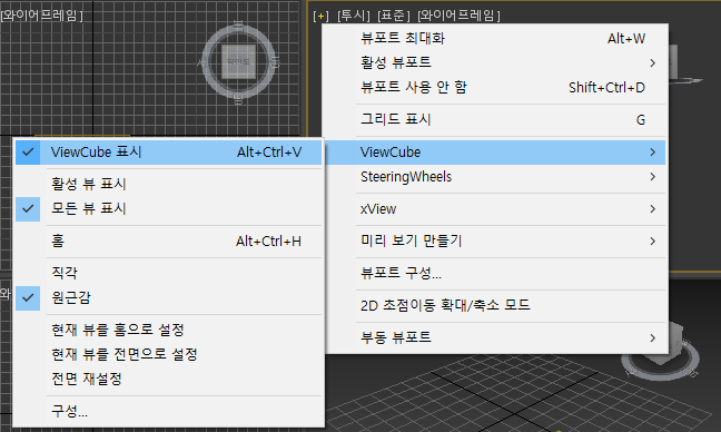

  2. ViewCube가 표시되지 않으면 투시 뷰포트의 일반 레이블("[ + ]"처럼 보임)을 클릭하고 ViewCube ViewCube 표시를 선택합니다.
  3. 투시 뷰포트에서 ViewCube를 마우스 오른쪽 버튼으로 클릭하고 현재 뷰를 홈으로 설정을 선택합니다.

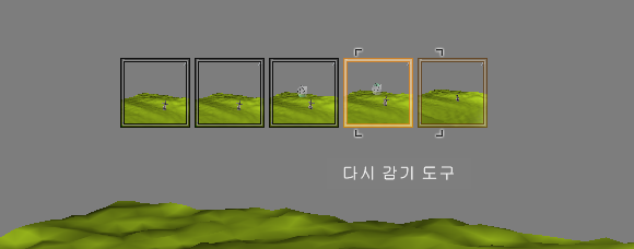

  3. 완료되면 다시 감기 버튼을 클릭하고 왼쪽으로 드래그합니다.
  4. 다시 감기 도구가 일련의 축소판 위를 지납니다. 각 축소판은 이전에 선택한 탐색 지점을 나타냅니다. 축소판에서 마우스를 놓습니다. 뷰포트가 해당 지점으로 다시 감깁니다.

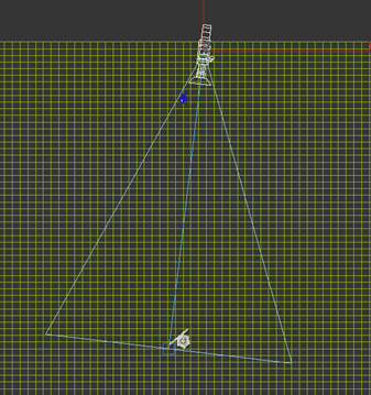

  2. 만들기 패널에서 (카메라)를 활성화한 다음 대상을 클릭하여 활성화합니다.
  3. 맨 위 뷰포트에서 포탄의 뒤쪽과 약간 오른쪽을 클릭한 다음 풍차 바로 왼쪽 지점까지 아래로 드래그합니다(다음 그림 참조). 정확한 카메라 배치는 나중에 조정하므로 고려하지 않아도 됩니다.

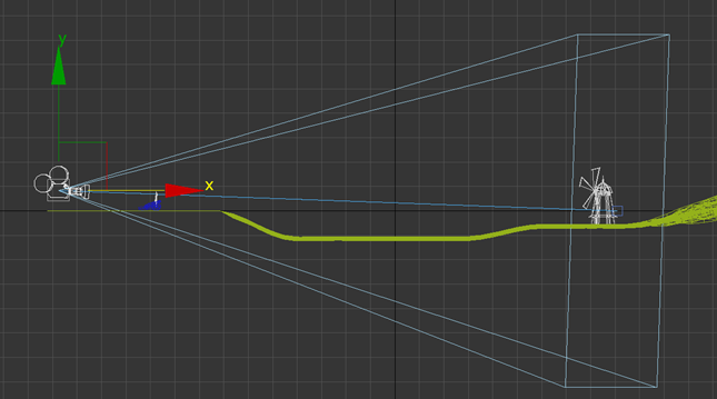

  6. 왼쪽 뷰포트를 마우스 오른쪽 버튼으로 클릭하고 카메라의 Y축 조작자를 클릭한 다음 약간 위쪽으로 드래그하여 Camera001 뷰포트에서 수평 영역이 더 많이 보이도록 합니다.
  7. Camera001 뷰포트에서 포탄이 표시되지 않으면 그림에 나와 있는 것처럼 포탄 전면이 Camera001 뷰포트의 뷰에 표시될 때까지 맨 위 뷰포트에서 카메라를 드래그합니다.
