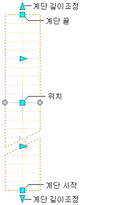

계단 치수 편집
  1. 직선 계단을 선택합니다.
  2. 변경할 치수에 대한 그립을 선택합니다.
    직선 계단 시작 및 끝, 위치 및 계단 길이조정 그립
  3. 원하는 치수 값이 표시될 때까지 그립을 이동한 후 한 번 클릭하거나 값을 입력합니다.
    주: 길이조정 계단 그립은 직선 계단이 계단참으로 종료되지 않는 경우 직선 계단을 이동합니다.

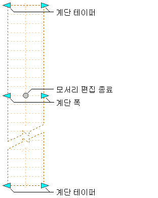

  4. 모서리 편집 그립을 클릭하여 모서리 편집 모드(계단 폭 및 계단 테이퍼)에 액세스합니다.
    주: 또는 계단 탭수정 패널모서리 사용자화 드롭다운편집을 클릭합니다.
    직선 계단 테이퍼, 계단 폭 및 모서리 편집 종료 그립
  5. 계단 모서리 편집이 끝나면, 모서리 편집 종료 그립을 클릭하여 기본 계단 편집 모드로 돌아갑니다.

직선 계단의 위치 변경
  1. 직선 계단을 선택합니다.

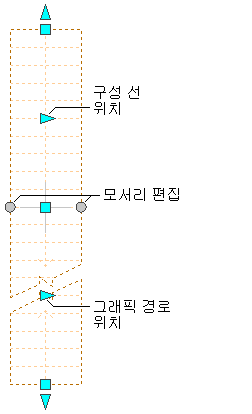

  2. 적합한 그립을 선택하여 계단 위치, 시작점, 구성선, 그래픽 경로 또는 끝점을 변경합니다.
    직선 계단 시작 및 끝, 계단 길이조정 및 위치 그립
    직선 계단 구성선 위치, 그래픽 경로 위치 및 모서리 편집 그립
  3. 계단을 원하는 위치로 이동하고 한 번 클릭하거나 값을 입력한 후 Enter 키를 누릅니다.

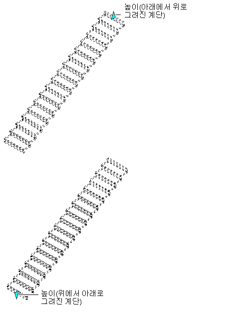

직선 계단의 높이 변경
  1. 직선 계단을 선택합니다.
  2. 높이 그립을 이동하여 계단 높이를 변경합니다.
    주: 이 그립은 계단의 3D 뷰에서만 표시됩니다. 높이는 평면도에서 편집할 수 없습니다.
    직선 계단 높이 그립
  3. 마우스 오른쪽 버튼을 클릭한 후 모두 선택취소를 클릭하여 그립을 해제합니다.
