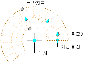

그립 설명
(반지름) 나선형 계단의 반지름을 변경할 수 있습니다.
(계단 회전) 나선형 계단의 계단을 회전할 수 있습니다.
(높이) 나선형 계단의 높이를 변경할 수 있습니다.
(계단 테이퍼) 나선형 계단의 계단 테이퍼를 변경할 수 있습니다.
(모서리) 모서리를 추가하여 나선형 계단의 계단 폭을 변경할 수 있습니다.
(모서리) 모서리를 이동하여 나선형 계단의 계단 폭을 변경할 수 있습니다.
(반전) 나선형 계단을 반전할 수 있습니다.
(그래픽 경로 위치) 나선형 계단의 그래픽 경로 위치를 변경할 수 있습니다.

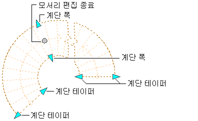

나선형 계단 치수 편집
  1. 나선형 계단을 선택합니다.
  2. 모서리 편집 그립을 선택하여 모서리 편집 모드(계단 폭 및 계단 테이퍼)에 액세스합니다.
    주: 또는 계단 탭수정 패널모서리 사용자화 드롭다운편집을 클릭합니다.
  3. 변경할 치수에 대한 그립을 선택합니다.
    나선형 계단 테이퍼 및 폭, 모서리 편집 종료 그립
  4. 원하는 치수 값이 표시될 때까지 그립을 이동한 후 한 번 클릭하거나 값을 입력합니다.
  5. 계단 모서리 편집이 끝나면, 모서리 편집 종료 그립을 클릭하여 기본 계단 편집 모드로 돌아갑니다.
  6. 마우스 오른쪽 버튼을 클릭한 후 모두 선택취소를 클릭하여 그립을 해제합니다.

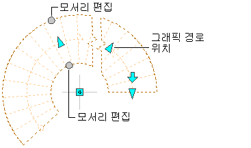

나선형 계단의 위치 변경
  1. 나선형 계단을 선택합니다.
  2. 적합한 그립을 선택하여 계단 위치, 시작점, 구성선, 그래픽 경로 또는 끝점을 변경합니다. 또한 시작점 주위의 계단을 뒤집을 수 있습니다.
    나선식 계단 반지름, 뒤집기, 계단 회전 및 위치 그립
    나선식 계단 그래픽 경로 위치 및 모서리 편집 그립
  3. 계단을 원하는 위치로 이동하고 한 번 클릭하거나 값을 입력한 후 ENTER 키를 누릅니다.
    편집 모드에서 두 번째 방향(예를 들어, XY 평면을 따라 편집할 때 Y 방향)의 특정 값을 입력하려면 Tab 키를 눌러 두 번째 방향을 순회합니다.
    또한 특정 방향을 따르는 계단의 이동을 잠글 수 있습니다. 현재 편집 모드에서 임의의 치수 방향에 대한 값을 입력하고 Tab 키를 누르면 계단의 이동은 두 번째 치수 방향으로 구속됩니다. 예를 들어, XY 평면을 따라 편집할 때 X 치수의 값을 입력한 후 Tab 키를 누를 수 있습니다. X 치수는 해당 값에서 잠기고, 계단의 이동은 Y 치수 방향으로 구속됩니다.
  4. 마우스 오른쪽 버튼을 클릭한 후 모두 선택취소를 클릭하여 그립을 해제합니다.

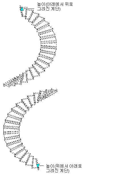

나선형 계단의 높이 변경
  1. 나선형 계단을 선택합니다.
  2. 높이 그립을 이동하여 계단 높이를 변경합니다.
    주: 이 그립은 계단의 3D 뷰에서만 표시됩니다.
    나선형 계단 높이 그립
  3. 마우스 오른쪽 버튼을 클릭한 후 모두 선택취소를 클릭하여 그립을 해제합니다.
