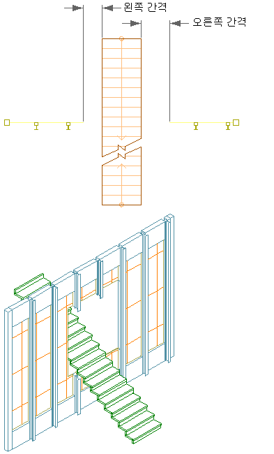

커튼월 간섭 조건을 위한 좌우 측면 간격 지정

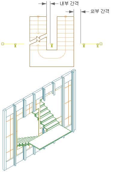

커튼월 간섭 조건을 위한 안쪽 및 바깥쪽 간격 지정

    직선 계단 및 다중 계단참 계단의 간섭 조건을 위한 좌우 측면 간격 지정 왼쪽 및 오른쪽 간격의 값을 입력합니다.
    나선형 및 U자형 계단의 간섭 조건을 위한 안쪽 및 바깥쪽 간격 지정 안쪽 및 바깥쪽 간격의 값을 입력합니다.
