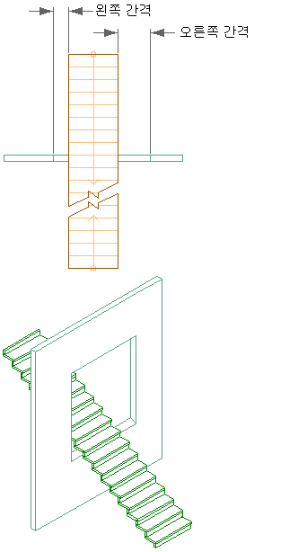

벽 간섭 조건을 위한 좌우 측면 간격 지정

    직선 계단 및 다중 계단참 계단의 간섭 조건을 위한 좌우 측면 간격 지정 왼쪽 및 오른쪽 간격의 값을 입력합니다.

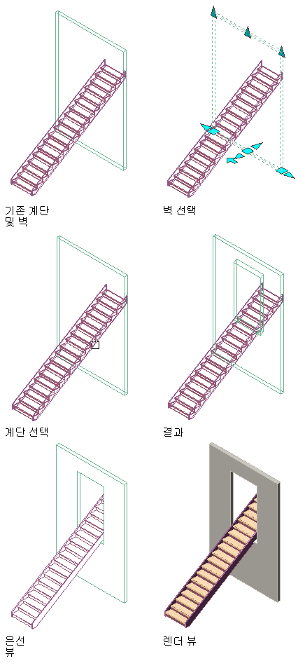

  5. 선택을 제거하려면 계단 위가 아닌 도면을 클릭합니다.
  6. 교차할 벽을 선택하고, 벽 탭수정 패널간섭 조건 드롭다운추가를 클릭합니다.
  7. 계단을 선택하고 Enter 키를 누릅니다.
  8. 수축포장 효과를 선택한 후 Enter 키를 누릅니다.
    주: 계단의 간섭 값을 변경하면 벽의 교차 크기가 변경됩니다.
