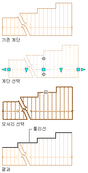

계단 모서리에서 폴리선을 생성하려면
다음 절차에 따라 계단 모서리에서 폴리선을 생성하십시오. 폴리선은 계단 맨 아래 입면에서 생성됩니다.
도면에 몇 가지 샘플 폴리선을 보관한 후 투영할 최종 폴리선을 선택할 수 있습니다. 이 방법을 사용하여 계단 모서리를 투영하고 계단을 편집한 후 폴리선을 생성하고 계단을 다시 변경하고 다른 폴리선을 생성한 후 계단을 다시 변경하여 마지막으로 작성한 최상의 버전으로 투영할 수 있습니다.
계단 모서리에서 폴리선 생성
  1. 계단을 선택하고 계단 탭수정 패널모서리 사용자화 드롭다운폴리선 생성을 클릭합니다.
  2. 계단 모서리를 선택합니다.
  3. Enter 키를 누르십시오.
  4. 폴리선은 계단 길이를 따라 계단 맨 아래 입면에서 작성됩니다.
