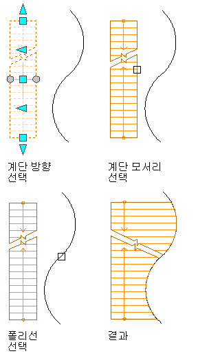

계단 모서리를 곡선 폴리선 세그먼트에 투영

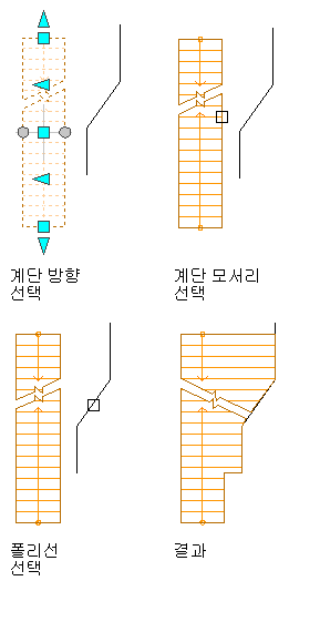

계단 모서리를 직선 폴리선 세그먼트에 투영

  1. 계단을 선택하고 계단 탭수정 패널모서리 사용자화 드롭다운투영을 클릭합니다.
  2. 변경할 계단 모서리를 선택합니다.
  3. 투영할 폴리선, 객체 또는 프로파일을 선택하고 Enter 키를 누릅니다.

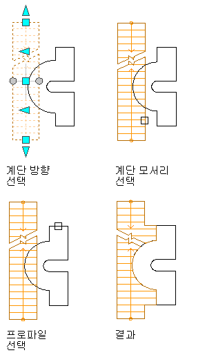

    프로파일에 계단 모서리 투영
    현재 앞 모서리 및 뒤 모서리의 선을 사용하여 단너비가 확장됩니다.
