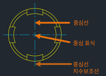

중심 표식을 구성하는 다양한 부분을 살펴보겠습니다.
중심 표식을 작성할 때 세 개의 주요 부분이 그려집니다.

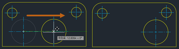

중심 표식 및 중심선은 기본적으로 연관되어 있습니다. 연관된 객체를 수정하거나 이동하면 객체와 연관된 중심 표식과 중심선이 그에 따라 조정됩니다.
이 예에서는 그립을 사용하여 선택한 원의 반지름을 늘리겠습니다. 중심선이 원이 더 작을 때와 동일한 거리로 크기가 조정된 원의 모서리를 지나 연장되는 방식을 확인하십시오.
여기에서 원을 선택하고 오른쪽으로 이동하겠습니다. 중심 표식이 원과 함께 이동하는 방식을 확인하십시오.
주: 원의 사본을 작성하면 원과 연관된 중심 표식이 복사되지 않습니다.

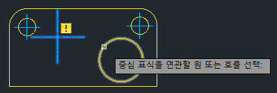

중심 표식 및 중심선은 연관해제될 수도 있으며 객체에 다시 연관될 수 있습니다.

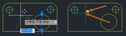

이전 예에서 원을 이동하면 중심 표식도 원과 연관되어 있으므로 이동됩니다.
그러나 중심 표식을 원에서 멀리 이동하면 중심 표식이 연관해제됩니다. 중심 표식이 객체와 연관되어 있지 않으면 연관해제되었음을 나타내는 노란색 배지가 표시됩니다.

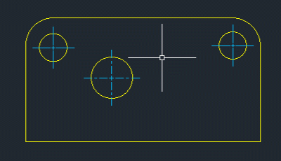

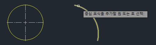

중심 표식 작성
기본 설정을 사용하여 중심 표식을 작성하는 것부터 시작하겠습니다.
  1. 새 도면을 열고 원과 호를 몇 개 작성합니다.

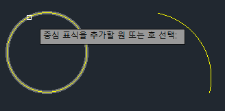

  2. 주석 탭 > 중심선 패널 > 중심 표식을 클릭합니다. 찾기
    명령 프롬프트에 CENTERMARK를 입력해도 됩니다.
  3. 원 또는 호를 선택합니다.
  4. 계속해서 원 또는 호를 선택하여 중심 표식을 추가로 작성합니다.
  5. Enter 키를 눌러 명령을 종료합니다.

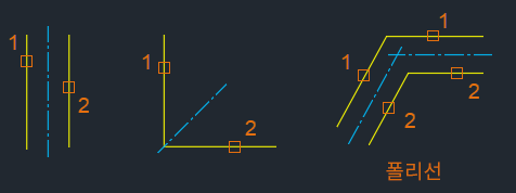

중심선 작성
선택한 선 세그먼트의 끝점과 시작점의 가상 중간점 사이에 중심선을 작성할 수 있습니다.
선 세그먼트는 평행 상태가 되거나 비스듬한 상태가 될 수 있습니다. 또한 선 세그먼트는 서로 교차할 수 있으며 수직 교차점에서 45도 떨어진 중심선을 작성하는 직각일 수도 있습니다.
주: 중심선을 작성할 때 폴리선은 별도의 선 세그먼트로 처리됩니다.
교차하는 선의 경우 중심선은 교차하는 두 선의 각도를 이등분합니다. 다음 예제에서는 선택점의 위치가 중심선의 방향을 정의합니다.

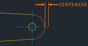

중심선은 가상 교차점을 지나 CENTEREXE 시스템 변수에 지정된 값(이 경우 1 단위)만큼 연장됩니다.

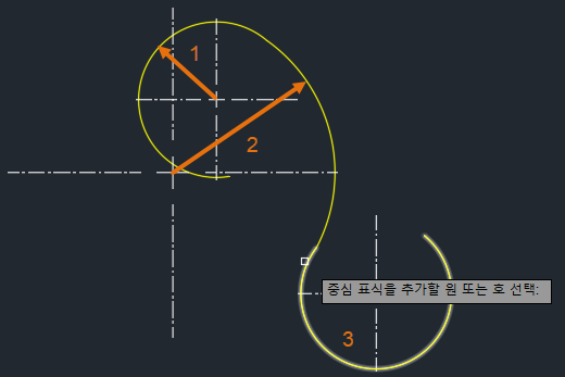

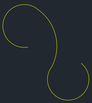

폴리곤 호의 중심 표식 작성
폴리곤 호에 대해 중심 표식을 작성할 수도 있습니다.
주: 폴리곤 호의 중심 표식을 작성할 때 각 호는 별도의 호 세그먼트로 처리됩니다.
다음 이미지에 표시된 것과 같은 호를 사용하여 폴리선을 작성하는 것부터 시작하겠습니다.
  1. 새 도면을 엽니다.
  2. 명령 프롬프트에서 PLINE을 입력하고 시작점을 지정합니다.
  3. 호의 경우 a를 입력합니다.
  4. 점을 계속 지정하여 아래 표시된 것과 같은 호를 가진 폴리선을 작성합니다.
    이 폴리선에는 세 개의 호 세그먼트가 있습니다.
    자세한 내용은 PLINE 명령 항목을 참고하십시오.
  5. 주석 탭 > 중심선 패널 > 중심 표식을 클릭합니다. 찾기
  6. 폴리선을 따라 호 세그먼트를 선택합니다.
  7. 중심 표식을 추가할 호 세그먼트를 계속 선택합니다.
    이제 각 호 세그먼트에는 자체 중심 표식이 있어야 합니다.
  8. Enter 키를 눌러 명령을 종료합니다.

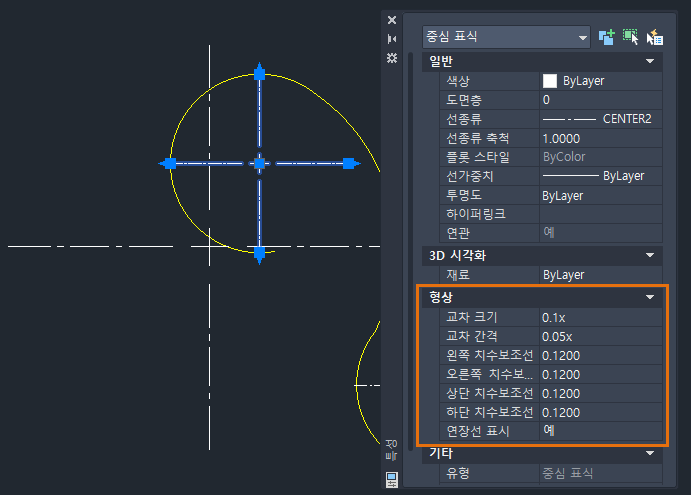

중심 표식 및 중심선의 특성 변경
빠른 특성 및 특성 팔레트를 사용하여 특성을 변경할 수 있습니다.
일반적인 중심 표식 특성 변경 사항은 다음과 같습니다.

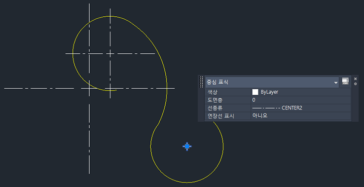

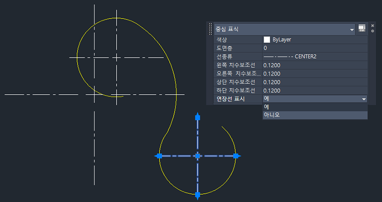

  1. 중심 표식 선택
    주: 중심 표식을 선택하고 빠른 특성 팔레트가 표시되지 않는 경우 QPMODE 시스템 변수가 1로 설정되어 있는지 확인합니다.
  2. 빠른 특성 팔레트의 확장 표시 필드에서 아니요를 선택합니다.
    특성 팔레트를 사용하여 특성을 변경할 수도 있습니다. 특성 팔레트가 표시된 상태에서 보려는 중심 표식 또는 중심선을 선택하고 색상, 교차 크기, 교차 간격, 확장 길이 등과 같은 특성을 변경합니다.

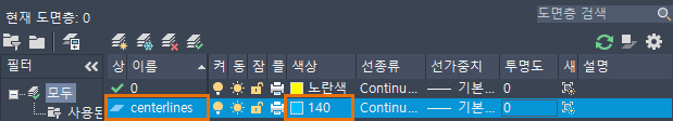

중심선 및 중심 표식에 대한 기본 도면층 설정
CENTERLAYER 시스템 변수를 사용하여 중심 표식 및 중심선에 대한 도면층을 설정해 보겠습니다. 지금까지는 모든 중심선과 중심 표식이 현재 도면층 및 특성(이 예의 경우 도면층 0)을 사용하여 작성되었습니다.
CENTERLAYER는 CENTERMARK 및 CENTERLINE 명령으로 작성된 중심 표식 및 중심선에만 적용되는 도면층 재지정입니다.
  1. 새 도면층을 작성하고 쉽게 식별할 수 있도록 이름을 지정합니다(예: 중심선). 현재 도면층으로 설정할 필요는 없습니다.
  2. 명령 프롬프트에서 CENTERLAYER를 입력합니다.
  3. 새 값으로 중심선을 입력합니다.
중심선 또는 중심 표식을 작성하면 현재 도면층에 관계없이 중심선 도면층에 배치됩니다.
주: 입력한 도면층 이름이 없으면 도면층 0의 특성을 기준으로 지정된 이름을 가진 새 도면층이 작성됩니다. "." 이외의 값 (현재 사용) 값이 현재 도면층을 재지정합니다.

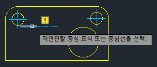

중심 표식 또는 중심선을 재연관시키려면
  1. 명령 프롬프트에서 CENTERREASSOCIATE를 입력합니다.
  2. 재연관할 중심 표식 또는 중심선을 선택합니다.
  3. 중심 표식 또는 중심선과 연관시킬 형상을 선택합니다.
    연관해제된 중심 표식이 원에 다시 연관되었습니다.

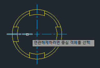

필요에 따라 중심 표식 또는 중심선에서 연관성을 제거할 수도 있습니다.
  1. 명령 프롬프트에서 CENTERDISASSOCIATE를 입력합니다.
  2. 연관해제할 중심 표식 또는 중심선을 하나 이상 선택합니다.
  3. 주석 감시가 활성 상태이면 중심 표식 또는 중심선이 형상에서 연관해제되었음을 나타내는 노란색 배지가 표시됩니다. 이 예에서는 중심 표식을 이동하거나 형상을 삭제하지 않고 중심 표식이 연관해제되었습니다.

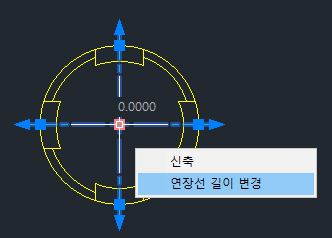

중심 표식의 다기능 중심 그립 위에 마우스를 놓으면 메뉴가 표시됩니다. 여기에서 신축하여 중심 표식을 이동하고 네 개의 중심선 치수보조선 모두의 길이를 균일하게 변경할 수 있습니다.

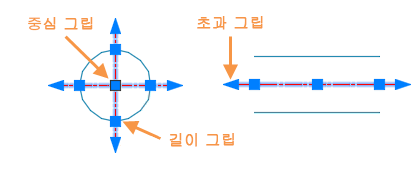

그립을 사용하면 중심 표식 및 중심선을 직접 조작할 수 있습니다. 이 예에서는 중심선을 개별적으로 수정했습니다. 길이 그립을 끌면 중심선 길이가 조정되며 중심선 치수보조선이 그립과 함께 이동됩니다. 초과 길이 그립을 끌면 중심선 치수보조선만 변경됩니다.
그립을 사용하여 중심선을 수정하면 재지정이 적용되고 수정된 중심선이 고정 길이가 됩니다. 원 크기에 대한 변경 사항이 수정된 중심선에는 영향을 미치지 않습니다. 수정되지 않은 중심선만 원이 수정될 때 길이가 변경됩니다. 하지만 원을 옮기면 중심 표식(수정된 중심선 포함)이 원과 함께 이동합니다.

CENTERRESET 명령을 사용하여 초과 그립을 사용하여 수정한 중심선 치수보조선의 길이를 재설정할 수 있습니다. 필요한 경우 중심선 치수보조선을 CENTEREXE 시스템 변수에 지정된 값으로 재설정할 수 있습니다.
주: CENTERRESET은 길이 그립을 사용하여 변경한 사항에는 영향을 주지 않습니다.
중심선 치수보조선을 CENTEREXE 시스템 변수에 저장된 값으로 복원합니다.

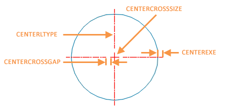

중심 표식 및 중심선 사용자화
시스템 변수를 사용해 새 중심 표식 및 중심선의 모양과 동작을 조정할 수 있습니다. 중심 표식 및 중심선의 주요 측면을 조정하는 다음 네 가지 시스템 변수가 있습니다.
주: 이러한 시스템 변수 설정을 변경해도 기존 중심 표식 및 중심선에는 영향을 주지 않습니다.

시스템 변수 설명 기본값 저장 위치
CENTERCROSSGAP 중심 표식과 해당 중심선 사이의 간격을 결정합니다. "0.05x" 도면
CENTERCROSSSIZE 연관 중심 표식의 크기를 결정합니다. "0.1x" 도면
CENTEREXE 중심선 치수보조선의 길이를 조정합니다. 0.1200(영국식) 또는 3.5000(미터법) 도면
CENTERLAYER 새 중심 표식 또는 중심선의 기본 도면층을 지정합니다. "현재 사용" 도면
CENTERLTSCALE 중심 표식 및 중심선에 사용되는 선종류 축척을 설정합니다. 1.000 도면
CENTERLTYPE 중심 표식 및 중심선에 사용되는 선종류를 지정합니다. "CENTER2" 도면
CENTERLTYPEFILE 중심 표식 및 중심선을 작성하는 데 사용되는 로드된 선종류 라이브러리 파일을 지정합니다. "acad.lin" 도면
CENTERMARKEXE 중심선이 새 중심 표식에서 자동으로 연장되는지 여부를 결정합니다. 1 도면
