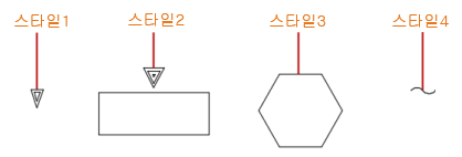

- 신호 화살표 스타일
- 와이어 신호 화살표 스타일을 지정합니다. 미리 정의된 4개의 스타일이나 사용자 정의 스타일에서 선택합니다.

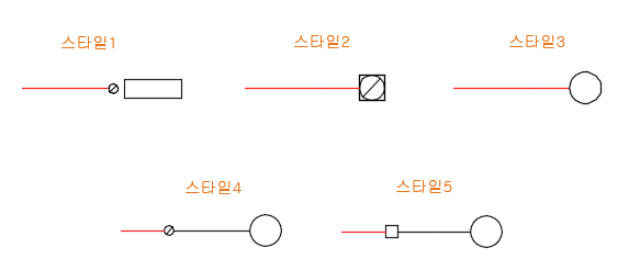

- PLC 그래픽 스타일
- 기본 PLC 모듈 스타일을 지정합니다. 미리 정의된 5개의 스타일이나 사용자 정의 스타일에서 선택합니다.
