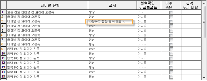

- 사용되지 않는/여분의 연결 포함
- PLC 모듈에 대한 PLC 데이터베이스 정의에서 사용하지 않은 항목 포함 시로 정의된 터미널을 포함합니다.

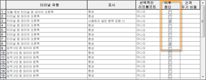

- 미리 정의된 구분선 허용
- PLC 모듈에 대한 PLC 데이터베이스 정의에서 구분선을 기준으로 PLC 모듈을 자동으로 끊습니다.
