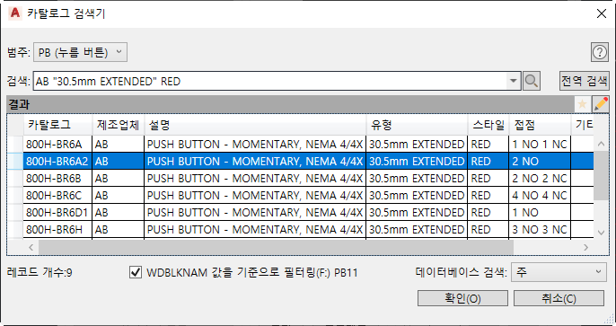

옵션 리스트
다음과 같은 옵션이 표시됩니다.
- 범주
검색할 카탈로그 테이블을 선택합니다.
다음 경우에 범주가 미리 선택되어 있습니다.
- 색인 모드에서 검색기를 사용하여 카탈로그 값을 구성요소에 지정할 때. 범주는 선택한 구성요소를 기준으로 합니다.
- 프로젝트가 항상 MISC_CAT 테이블 사용으로 설정되어 있을 때
- 검색
- 검색 기준을 지정합니다. 검색은 검색기에 표시되는 필드에서만 수행됩니다. AND 연산이 사용됩니다. OR 및 "정확한 구문" 표현식을 사용할 수 있습니다.
예:
- 빨간색 조명 - 표시되는 필드에 빨간색과 조명 둘 다 포함(반드시 함께 포함할 필요는 없음)하는 레코드를 표시합니다.
- 빨간색 OR 조명 - 표시되는 필드에 빨간색 또는 조명을 포함하는 레코드를 표시합니다.
- "빨간색 조명" - 표시되는 필드에 정확한 구문을 포함하는 레코드를 표시합니다.
검색 문자를 입력할 때 검색 문자와 일치하는 이전 검색과 제조업체 이름이 드롭다운 리스트에 표시됩니다.
주: 조립품 리스트 값에 의해 정의되는 부분조립품 항목은 검색 결과에 포함되지 않습니다. 카탈로그 검색기의 편집 모드를 사용하여 부분조립품 항목을 보고 편집합니다.
- 검색 문자를 기반으로 검색을 수행합니다.
- 전역 검색
카탈로그 값 검색 결과를 볼 수 있는 카탈로그 전역 검색 대화상자가 열립니다.
전역 검색을 클릭하여 다른 패밀리 테이블에서 특정 카탈로그, 제조업체 또는 조립품 코드 값을 찾습니다. 예를 들어, 조명 누름 버튼 레코드는 PB(누름 버튼) 및 LT(라이트, 지시등) 테이블에서 공통될 수 있습니다. 이 기능을 사용하면 레코드가 이미 존재하는지 확인하여 중복 입력을 방지할 수 있습니다.
예:
- TP40DA ABB - 카탈로그, 제조업체 및 조립품 코드 필드에 TP40DA 및 ABB를 모두 포함하는 레코드를 표시합니다. 단, 반드시 함께 포함할 필요는 없습니다
- SCHNEIDER 또는 EATON - 카탈로그, 제조업체 및 조립품 코드 필드에 SCHNEIDER 또는 EATON을 포함하는 레코드를 표시합니다.
- "140-CMN-2500" - 카탈로그, 제조업체 및 조립품 코드 필드에 정확한 구를 포함하는 레코드를 표시합니다.
주: ASSEMBLYLIST 값에 의해 정의된 부분조립품 항목이 검색 결과에 포함됩니다. 전역 검색 결과는 카탈로그, 제조업체 및 조립품 코드 열 레코드를 기반으로 합니다.
활성 범주의 즐겨찾기 리스트에 이전에 추가된 카탈로그 항목을 표시합니다.
카탈로그 항목을 추가하고 기존 항목을 편집할 수 있는 편집 모드로 전환합니다.
- 데이터베이스 검색
- 어느 데이터베이스가 활성(주 또는 보조) 상태인지 제어합니다. 활성 프로젝트에 대해 정의된 보조 데이터베이스가 없으면 보조 옵션이 비활성화됩니다.
- 열 헤더
- 선택한 열의 값을 기준으로 결과를 정렬합니다.
열 헤더 상황에 맞는 메뉴
결과 섹션에서 열 헤더를 마우스 오른쪽 버튼으로 클릭하여 상황에 맞는 메뉴를 표시합니다.
- 열 레이블 리스트
- 열의 가시성을 제어합니다.
- 자세히
- 현재 보고 있는 데이터베이스 테이블의 모든 열에 대한 가시성을 변경할 수 있는 표시할 열 대화상자를 표시합니다.
- 열 동결/동결해제
- 열을 동결하므로 스크롤할 때 동결된 열의 왼쪽에 있는 모든 열은 계속 보입니다.
- 모든 열을 기본값으로 복원
- 크기, 순서 및 가시성을 포함한 모든 열 변경 사항을 되돌립니다.
삽입 모드 전용
결과 창에서 레코드를 선택하여 삽입 모드 하위 메뉴를 엽니다.
편집 모드 전용
카탈로그 데이터베이스에 편집 사항을 적용합니다.
편집 사항을 취소하므로 해당 편집 사항이 카탈로그 데이터베이스에 기록되지 않습니다.

색인 모드 전용
카탈로그 색인이 삽입/편집 대화상자 중 하나에서 선택된 경우 카탈로그 검색기가 색인 모드로 열립니다.
- WDBLKNAM 값을 기준으로 필터링
선택한 경우:
결과 창 상황에 맞는 메뉴
결과 창에서 카탈로그 레코드를 마우스 오른쪽 버튼으로 클릭하여 상황에 맞는 메뉴를 엽니다.
- 즐겨찾기에 추가
- 활성 범주의 즐겨찾기 리스트에 레코드를 추가합니다. 선택한 레코드가 즐겨찾기 리스트에 없을 때 하위 메뉴에서 보입니다.
- 즐겨찾기에서 제거
- 활성 범주의 즐겨찾기 리스트에서 레코드를 제거합니다. 선택한 레코드가 즐겨찾기 리스트에 있을 때 하위 메뉴에서 보입니다.
