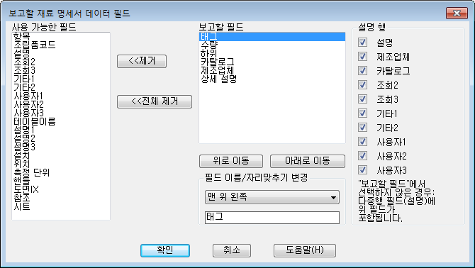

보고서 형식 변경을 사용하여 작성 또는 편집
- 보고서를 생성합니다.
- 보고서 생성기 대화상자에서 보고서 형식 변경을 선택합니다.
- 필요한 경우 보고할 필드, 필드 순서, 필드 레이블 및 자리맞추기를 변경합니다.
- 다음 중 하나를 수행합니다.
- 기본 형식 파일 이름의 형식을 저장하려면 확인을 클릭합니다. 각 보고서 유형에는 고유한 기본 형식 파일 이름이 있습니다.
- 형식 파일의 이름을 입력하려면 확인 후 다른 이름으로 저장을 클릭합니다.
