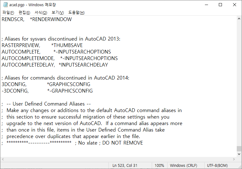

Windows
  1. 다음 중 하나를 수행합니다:
    • 관리 탭 사용자화 패널 별칭 편집(플라이아웃) 별칭 편집을 클릭합니다. 찾기
    • 명령 프롬프트에서 ai_editcustfile을 입력하고 Enter 키를 누릅니다. 그런 후 acad.pgp(AutoCAD) 또는 acadlt.pgp(AutoCAD LT)를 입력하고 Enter 키를 누릅니다.
    • 주: 파일 탐색기를 시작하고 사용자 폴더로 이동한 후 Application Data 또는 AppData 폴더를 두 번 클릭하여 기본 PGP 파일을 열 수도 있습니다. Roaming₩Autodesk₩<제품 이름>₩<릴리즈>₩<언어>₩Support로 계속 이동합니다. acad.pgp(또는 AutoCAD LT의 경우 acadlt.pgp)를 두 번 클릭하여 파일을 편집합니다. 사용할 응용프로그램을 묻는 메시지가 나타나면 메모장을 선택합니다.
  2. 문자 편집기에서 맨 아래로 스크롤하여 사용자 정의 명령 별칭 섹션 아래에 새 명령 별칭을 추가합니다.
    주: C로 CIRCLE 명령 대신 COPY 명령을 시작하도록 하는 등 기존 명령 별칭을 대치하려면 기존 명령 별칭 정의를 변경하는 것이 아니라 사용자 정의 명령 별칭 섹션 아래에 새 항목을 추가하는 것이 가장 좋습니다. 마지막 정의를 제품이 로드합니다.
  3. 원하는 대로 변경한 후 PGP 파일을 저장합니다.
  4. AutoCAD 또는 AutoCAD 기반 제품에서는 명령 프롬프트에서 reinit를 입력하고 Enter 키를 누릅니다.
  5. 재초기화 대화상자에서 PGP 파일을 클릭합니다. 확인을 클릭합니다.
  6. 새 명령 별명을 테스트하고 필요에 따라 PGP 파일을 편집합니다.

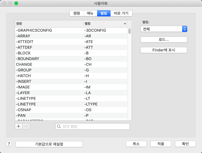

Mac OS
  1. 도구 메뉴 > 사용자화 > 명령 별칭 편집(PGP)을 클릭합니다. (ALIASEDIT 명령)
  2. 다음 중 하나를 수행합니다.
    • 을 클릭하여 별칭을 추가합니다.
    • 을 클릭하여 별칭을 제거합니다.
    • 별칭을 선택하고 마우스 오른쪽 버튼을 클릭한 다음 편집을 선택하여 기존 별칭을 변경합니다.
    • 로드를 클릭하여 기존 .pgp 파일을 로드하여 현재 리스트에 사용자 별칭을 추가합니다.
    • 파일을 다른 컴퓨터에 복사하려면 Finder에 표시를 클릭하여 acaduser.pgp 파일을 찾습니다.
  3. 적용을 클릭하여 변경 사항을 적용하고 계속 변경하거나 확인을 클릭하여 변경 사항을 적용하고 대화상자를 종료합니다.
주: 명령 별칭 변경 사항이 acaduser.pgp(AutoCAD LT의 경우 acadltuser.pgp) 파일에 저장됩니다.
