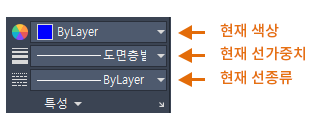

색상 및 선종류와 같은 특성을 개별 객체에 지정하거나 도면층에 지정된 기본 특성으로 지정할 수 있습니다.

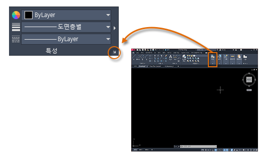

특성 팔레트는 필수 도구입니다. PROPERTIES 명령(명령 윈도우에서 PR 입력)을 사용하거나, Ctrl + 1을 누르거나, 홈 탭의 특성 패널에 있는 작은 화살표를 클릭하는 등 여러 방법 중에서 원하는 방법을 사용하여 특성 팔레트를 열 수 있습니다.
특성 팔레트에는 중요한 모든 특성 설정 리스트가 표시됩니다. 사용 가능한 모든 필드를 클릭하여 현재 설정을 변경할 수 있습니다. 다음 예에서는 선택한 객체가 없는 경우 현재 색상이 ByLayer에서 빨간색으로 변경됩니다. 그러면 이후에 작성된 모든 객체에는 빨간색 색상 특성이 지정됩니다.

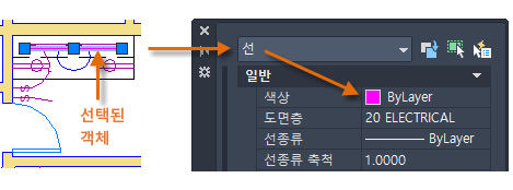

또한 특성 팔레트를 사용하여 선택한 객체에 대한 특성 설정을 확인하고 변경할 수 있습니다. 도면에서 객체를 클릭하여 선택하면 특성 팔레트에 표시되는 내용은 다음과 같습니다.
선택한 객체에 대한 현재 특성이 특성 팔레트에 표시됩니다. 이러한 특성의 설정을 클릭하고 변경하여 해당 특성을 변경할 수 있습니다. "ByLayer"로 설정된 특성은 해당 도면층의 설정을 상속합니다. 이전 예에서 20 ELECTRICAL 도면층에서 작성된 객체는 보라색인데 이는 보라색이 해당 도면층에서 객체의 기본 색상이기 때문입니다.
여러 개의 객체를 선택한 경우 해당 공통 특성만 특성 팔레트에 나열됩니다. 이러한 특성 중 하나를 변경하면 선택한 모든 객체가 하나의 작업으로 변경됩니다. 객체 선택에 대해서는 수정 항목에서 자세히 다룹니다.
특성 팔레트는 많은 공간을 차지합니다. 가장 일반적인 특성에 빠르게 액세스하려면 리본의 특성 패널을 사용합니다. 이 예에서 알 수 있듯이, 나열된 특성은 모두 현재 도면층에 의해 결정됩니다.
특성 패널은 특성 팔레트와 동일한 방식으로 작동합니다. 객체를 선택하면 현재 특성 설정이 선택한 객체에 지정된 특성으로 대치되고, 이 패널을 사용하여 선택한 하나 이상의 객체의 특성을 쉽게 변경할 수 있습니다.

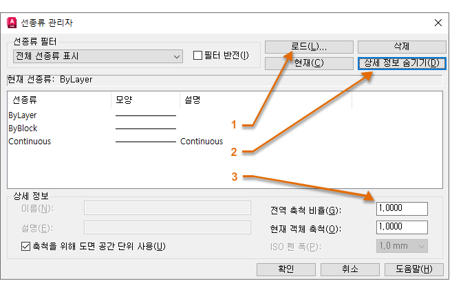

대시 및 기타 비연속 선종류는 특성 패널에서 지정됩니다. 먼저 선종류를 로드해야 선종류를 지정할 수 있습니다.
선종류 드롭다운 리스트에서 기타를 클릭합니다.
이 작업을 수행하면 선종류 관리자 대화상자가 표시됩니다.
다음 단계를 수행합니다.
사용하려는 선종류를 로드하고 나면 특성 패널 또는 특성 팔레트에서 객체를 선택하고 선종류를 지정할 수 있습니다. 또는 도면층 특성 관리자에서 원하는 도면층에 대한 기본 선종류를 지정할 수 있습니다.

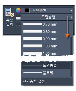

선가중치 특성을 통해, 선택한 객체에 대해 다양한 두께를 표시할 수 있습니다. 선의 두께는 뷰의 축척에 관계없이 일정하게 유지됩니다. 배치에서는 선가중치가 실제 단위로 표시되고 인쇄됩니다.
또한 특성 패널에서 선가중치를 지정할 수 있습니다.
선가중치를 ByLayer로 설정한 상태로 두거나, 도면층의 선가중치를 재지정하는 값을 지정할 수 있습니다. 선가중치 미리보기가 동일하게 보이는 경우는 모니터에 대략적인 픽셀 폭으로 표시되기 때문입니다.

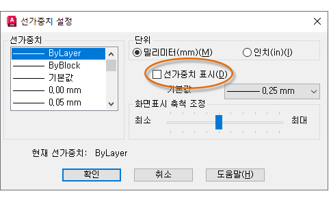

선가중치 표시를 조정하려면 선가중치 리스트 맨 아래에 있는 선가중치 설정 버튼을 클릭합니다. 선가중치 설정 대화상자에서 선가중치를 표시할지 여부를 선택할 수 있습니다.
모니터에 선가중치가 어떻게 나타나든 관계없이, 객체는 항상 사용자가 지정하는 선가중치로 인쇄됩니다.
