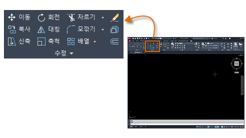

도면의 객체에 대해 지우기, 이동 및 자르기와 같은 작업을 수행합니다.
이러한 가장 일반적인 도구는 홈 탭의 수정 패널에 있습니다. 잠시 시간을 내어 이러한 도구를 살펴보십시오.
객체를 지우려면 ERASE 명령을 사용합니다. 명령 윈도우에 E를 입력하거나 지우기 도구를 클릭할 수 있습니다. 커서가 사각형 확인란으로 변경되면 지우려는 각 객체를 클릭한 다음 Enter 키 또는 스페이스바를 누릅니다.

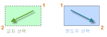

많은 수의 객체를 선택해야 하는 경우가 있습니다. 각 객체를 개별적으로 선택하는 대신 빈 위치 (1)을 클릭하고, 커서를 오른쪽 또는 왼쪽으로 이동한 다음, 다시 (2)를 클릭하여 영역에 있는 객체를 선택할 수 있습니다.
이 결과를 명령에 의해 처리되는 객체 세트인 선택 세트라고 합니다.

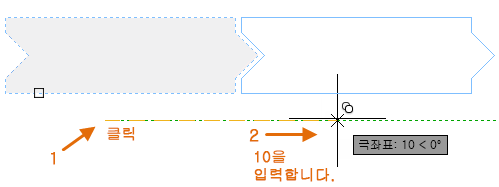

두 번째 파일은 원래 타일의 오른쪽으로 총 9-7/8" + 1/8" = 10" 거리에 있어야 합니다. 따라서 타일을 선택하고 Enter 키 또는 스페이스바를 눌러 선택을 종료하고 도면 영역(1)의 아무 곳이나 클릭합니다. 이 점은 타일에 없어도 됩니다.
다음으로, 극좌표 추적 각도에 의존하여 방향을 수평으로 유지하면서 커서를 오른쪽으로 이동한 다음 거리로 10을 입력합니다. Enter 키 또는 스페이스바를 다시 눌러 명령을 종료합니다.
점(1)을 기준으로 지정된 거리와 방향이 선택한 타일에 적용됩니다.

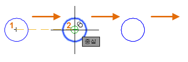

마찬가지로, 두 점 방법을 반복 시퀀스로 사용할 수 있습니다. 동일한 수평 거리에 원 사본을 더 만들어야 하는 경우를 가정해 봅시다. COPY 명령을 시작하고 표시된 대로 원을 선택합니다.
그런 다음, 중심 객체 스냅을 사용하여 원 1의 중심을 클릭한 후 원 2의 중심을 클릭하는 방식으로 계속합니다.

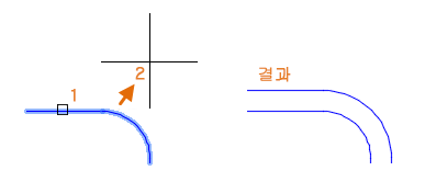

대부분의 모델에는 많은 평행선과 곡선이 포함되어 있습니다. OFFSET 명령을 사용하여 쉽고 효율적으로 해당 항목을 작성할 수 있습니다. 간격띄우기 도구를 클릭하거나 명령 윈도우에 O를 입력합니다.
객체 (1)을 선택하고 간격띄우기 거리를 지정한 다음, 원본에서 결과 (2)를 원하는 면를 클릭하여 나타냅니다. 다음은 폴리선의 간격띄우기 예입니다.

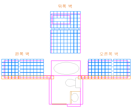

다음 그림은 타일 프로젝트에서 가져온 것입니다. 이 주거용 욕실의 벽은 타일 패턴을 배치하고 필요한 타일 수를 예측할 수 있도록 평평해져 있습니다.

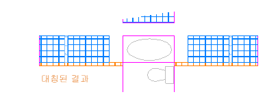

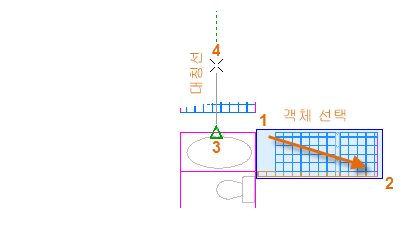

왼쪽 벽과 오른쪽 벽 간의 대칭성을 활용하면 많은 작업을 줄일 수 있습니다. 한쪽 벽에 타일을 작성한 다음 방의 중심을 기준으로 벽을 대칭시키기만 하면 됩니다.
아래 예에서는 MIRROR 명령을 시작하고(또는 명령 윈도우에 MI 입력) 윈도우 선택(1과 2)을 사용하여 오른쪽 벽에서 형상을 선택하고 Enter 키 또는 스페이스바를 누른 다음 욕실의 중심선에 해당하는 대칭선(3과 4)을 지정합니다.
마지막으로, Enter 키 또는 스페이스바를 눌러 "원본 객체를 지우시겠습니까?" 옵션을 거부합니다.

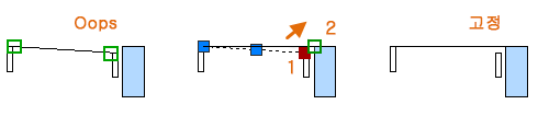

그립은 명령을 시작하지 않고 객체를 선택하면 표시됩니다. 흔히 그립은 간단한 편집을 수행할 때 유용합니다. 예를 들어, 아래의 선이 실수로 잘못된 끝점으로 스냅됩니다. 잘못 정렬된 선을 선택하고 그립을 클릭한 다음 올바른 위치를 클릭하여 지정합니다.
기본적으로 그립을 클릭하면 명령 윈도우에 나타난 대로 자동으로 **신축** 모드로 시작합니다. 그립을 사용하여 객체를 편집하는 다른 방법을 살펴보려면 Enter 키 또는 스페이스바를 눌러 여러 다른 편집 모드를 순환합니다. 어떤 사용자는 그립을 사용하여 많은 편집 작업을 수행하기도 합니다.
