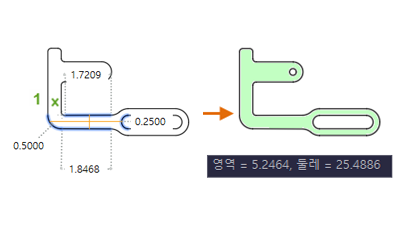

MEASUREGEOM 명령의 빠른 작업 옵션으로 이제 2D 도면의 닫힌 영역 내에서 면적 및 둘레를 추출할 수 있습니다.
닫힌 영역 내부를 클릭하면 녹색으로 강조 표시되고 계산된 값이 명령 윈도우에 표시됩니다. Shift 키를 누른 채 클릭하여 여러 영역을 선택하면 닫힌 고립영역과 공유 모서리가 있는 객체를 포함하여 누적 면적 및 모든 둘레의 합계가 계산됩니다. Shift 키를 누른 채 클릭하여 여러 영역을 선택 취소할 수도 있습니다.
선택한 영역을 지우려면 마우스를 조금만 이동하면 됩니다.
