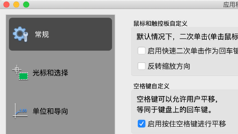

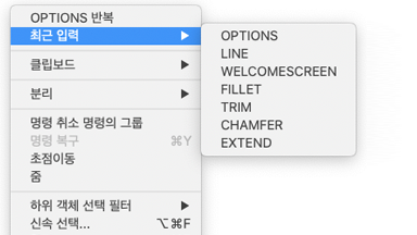

바로 가기 메뉴의 최근 입력을 사용하여 명령 또는 명령 입력을 반복합니다. 마우스 오른쪽 버튼을 클릭하여 바로 가기 메뉴를 표시합니다.

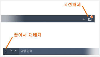

명령 윈도우를 고정해제할 수 있습니다. 고정해제된 명령 윈도우나 부동 상태의 명령 윈도우는 화면에서 왼쪽 또는 오른쪽 끝에 있는 막대를 끌어 재배치할 수 있습니다.

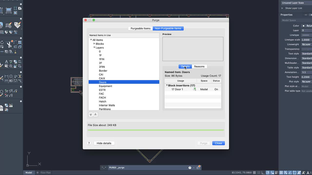

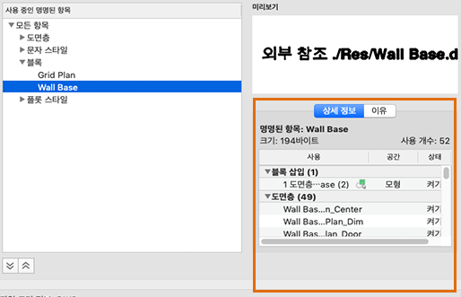

소거 대화상자에서 소거할 수 없는 객체를 표시할 수 있습니다. 소거할 수 있는 항목 리스트와 소거할 수 없는 항목 리스트 간을 전환합니다.

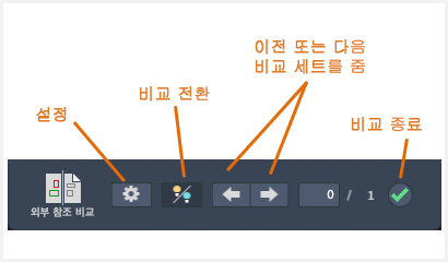

이제 현재 도면에서 외부 참조로 부착된 도면 파일에 대한 변경 사항을 비교하고 볼 수 있습니다.

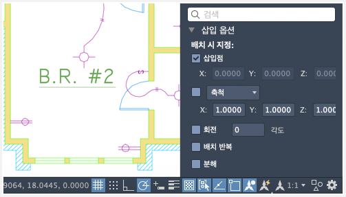

이제 블록 팔레트에서 블록을 끌어올 때 삽입 옵션의 축척 및 회전 값이 사용됩니다.
