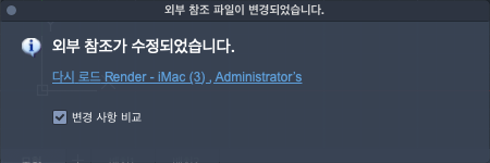

이제 현재 도면에서 외부 참조로 부착된 도면 파일에 대한 변경 사항을 비교하고 볼 수 있습니다.
참조된 도면이 변경되면 응용프로그램 윈도우의 오른쪽 아래 구석에 풍선 메시지가 표시됩니다.

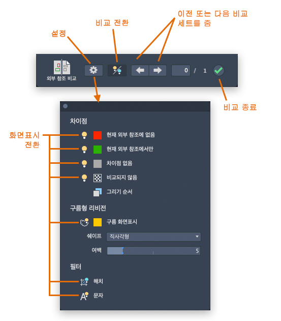

변경 사항 비교를 선택하여 현재 도면에서 강조 표시된 차이점을 확인합니다. 그런 다음, 풍선 메시지의 링크를 클릭하여 수정된 외부 참조를 다시 로드합니다. 외부 참조 비교 바이저가 자동으로 표시됩니다. 참조된 도면 또는 비교한 도면의 모든 변경 사항은 구름형 리비전을 사용하여 강조 표시됩니다. 비교를 닫으면 외부 참조가 다시 로드됩니다.

XCOMPARE - 부착된 외부 참조를 참조된 도면 파일의 최신 상태와 비교합니다.
XCOMPARECLOSE - 외부 참조 비교 도구막대를 닫고 비교를 종료합니다.
XCOMPARERCNEXT - 외부 참조 비교 결과의 다음 변경 사항 세트로 줌합니다.
XCOMPARERCPREV - 외부 참조 비교 결과의 이전 변경 사항 세트로 줌합니다.
새 시스템 변수
COMPARESHOWCONTEXT - 외부 참조 비교에 사용되지 않는 객체의 가시성을 조정합니다.
XCOMPAREBAKPATH - 백업 외부 참조 파일이 저장되는 경로를 지정합니다.
XCOMPAREBAKSIZE - 백업 외부 참조 파일이 저장되는 폴더의 크기를 설정합니다.
XCOMPARECOLORMODE - 외부 참조 비교 중에 호스트 도면에서 객체의 시각적 효과를 전환합니다.
XCOMPAREENABLE - 외부 참조와 참조된 도면 파일 간의 비교를 활성화합니다.
