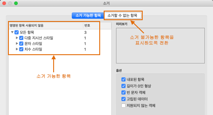

소거할 수 없는 항목
소거 대화상자에서 소거할 수 없는 객체를 표시할 수 있습니다. 소거할 수 있는 항목 리스트와 소거할 수 없는 항목 리스트 간을 전환합니다.

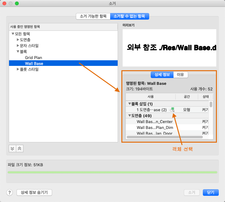

소거할 수 없는 객체의 경우 대화상자에 각 도면층의 객체 수 및 파일 크기에 미치는 영향을 포함하여 아래에 표시된 것과 같은 정보가 표시됩니다. 아래 그림에 표시된 객체 선택 버튼을 클릭하면 대화상자가 닫히고 객체가 선택되며 소거할 수 없는 지정된 객체가 줌 확대됩니다.
