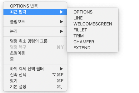

2021.1 Update 이상에 적용
바로 가기 메뉴의 최근 입력을 사용하여 명령 또는 명령 입력을 반복합니다. 마우스 오른쪽 버튼을 클릭하여 바로 가기 메뉴를 표시합니다.

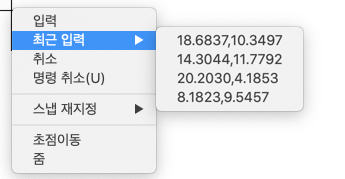

이제 바로 가기 메뉴에서 최근 입력을 사용할 수 있습니다. 활성 명령이 없는 경우 최근 입력 메뉴에 최근 명령이 포함됩니다. 명령이 활성 상태이면 메뉴에 최근 좌표가 포함됩니다.
시스템 변수 INPUTHISTORYMODE를 사용하여 사용자 입력 내역의 컨텐츠 및 위치를 조정합니다.
