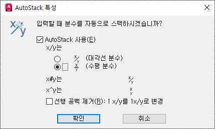

문자를 자동으로 스택하기 위한 기본값을 설정합니다.
MTEXT(명령) 찾기:
다음과 같은 옵션이 표시됩니다.
탈자 기호, 슬래시 또는 파운드 기호의 앞뒤에 입력된 숫자를 자동으로 스택합니다. 예를 들어 1#3과 유효한 특수 문자 또는 공백을 차례로 입력하면 문자가 대각선 분수로 자동 스택됩니다.
AutoStack이 켜져 있는 경우 슬래시(/)를 대각선 분수로 변환합니다.
AutoStack이 켜져 있는 경우 슬래시(/)를 수평 분수로 변환합니다.
정수와 분수 사이의 공백을 제거합니다.
