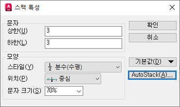

스택 특성 대화상자
스택 특성 대화상자를 열려면 스택된 문자를 선택하고 마우스 오른쪽 버튼을 클릭한 다음 바로 가기 메뉴에서 스택 특성을 선택합니다.
위쪽 문자와 아래쪽 문자를 분리해서 편집할 수 있습니다. 모양 옵션은 스택된 문자의 스택 스타일, 위치 및 문자 크기를 조정합니다.
옵션 리스트
다음과 같은 옵션이 표시됩니다.
문자
스택된 분수의 위쪽 및 아래쪽 숫자를 변경합니다.
위
스택된 분수의 위쪽 또는 전반에 있는 숫자를 편집합니다.
아래
스택된 분수의 아래쪽 또는 후반에 있는 숫자를 편집합니다.
모양
스택된 분수의 스타일, 위치 또는 문자 크기를 편집합니다.
스타일
스택 문자에 대한 스타일 형식을 지정합니다(수평 분수, 대각선 분수, 공차 및 소수점).
  • 분수(수평). 선택한 문자의 첫 번째 숫자가 두 번째 숫자의 위에 오고 그 사이에 수평선이 오도록 스택합니다.
  • 분수(대각선). 선택한 문자의 첫 번째 숫자가 두 번째 숫자의 위에 오고 그 사이에 대각선이 오도록 스택합니다.
  • 공차. 선택된 문자의 첫 번째 숫자가 두 번째 숫자의 위에 오도록 스택합니다. 숫자들 사이에 선은 들어 가지 않습니다.
  • 소수점. 선택된 문자의 상위 수와 하위 수 모두의 소수점을 배열하는 공차 스타일의 변형입니다.
위치
분수가 정렬되는 방법을 지정합니다. 중심 정렬이 기본값입니다. 객체 내의 모든 스택된 문자는 동일한 정렬을 사용합니다.
  • 맨위 분수의 맨 위를 문자 행의 맨 위에 맞춰 정렬합니다.
  • 중심. 분수를 문자 행의 중심에 수직으로 정렬합니다.
  • 맨 아래. 분수의 맨 아래를 문자 기준선에 정렬합니다.
문자 크기
스택된 문자의 크기를 현재 문자 스타일 크기의 퍼센트값(25% ~ 125%)으로 조정합니다.
기본값
새 설정을 기본값으로 저장하거나 이전 기본값을 현재 스택된 문자에 복원합니다.
AutoStack
AutoStack 특성 대화상자를 표시합니다. AutoStack은 탈자 기호, 슬래시 및 파운드 기호 바로 앞과 뒤에 있는 숫자만 스택합니다.
