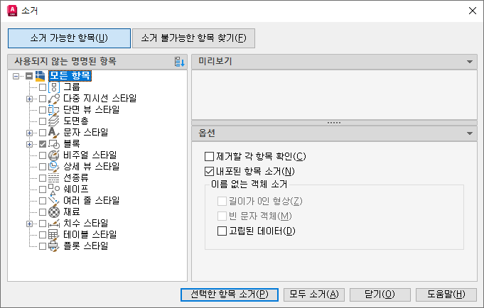

두 개의 뷰는 소거 대화상자의 맨 위에서 사용할 수 있습니다.
소거할 수 있는 현재 도면의 항목을 왼쪽의 트리 뷰 창에 나열합니다. 대화상자의 오른쪽에 있는 명명되지 않은 객체 소거 창 아래의 도면에서 추가 항목을 제거할 수 있습니다.
현재 도면에서 사용되지 않으며 소거할 수 있는 명명된 객체를 나열합니다. 더하기 기호를 클릭하거나 객체 유형을 두 번 클릭하여 객체 유형의 항목을 나열할 수 있습니다. 해당 객체 유형의 모든 항목 또는 개별 항목을 선택할 수 있습니다.
항목의 이름을 클릭하여 트리 뷰에서 선택한 항목의 미리보기를 표시합니다.
항목을 소거할 때 소거 확인 대화상자를 표시합니다.
도면에서 사용되지 않는 모든 명명된 객체가 사용되지 않는 다른 명명된 객체에 포함되어 있거나 참조되는 경우에도 이들 객체를 제거합니다.
선, 호, 원 및 폴리선을 포함하여 길이가 0인 형상을 삭제합니다.
문자 없이 공백만 포함하는 여러 줄 문자 및 문자 객체를 삭제합니다.
소거 대화상자를 열 때 도면 스캔을 수행하고 사용되지 않는 DGN 선 스타일 데이터를 제거합니다.
현재 도면에서 선택한 항목을 제거합니다.
사용하지 않은 항목을 모두 소거합니다.

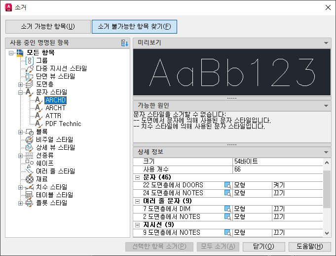

소거할 수 없는 객체를 미리 보고 도면에서 해당 객체를 찾습니다.

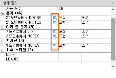

현재 도면에서 사용되며 소거할 수 없는 명명된 객체를 나열합니다.
이러한 객체의 대부분은 현재 도면에서 사용되고 있거나 제거할 수 없는 기본 항목입니다. 개별 명명된 객체를 선택할 때 항목을 소거할 수 없는 이유가 표시됩니다.
선택한 항목을 소거할 수 없는 이유에 대한 정보를 표시합니다.
