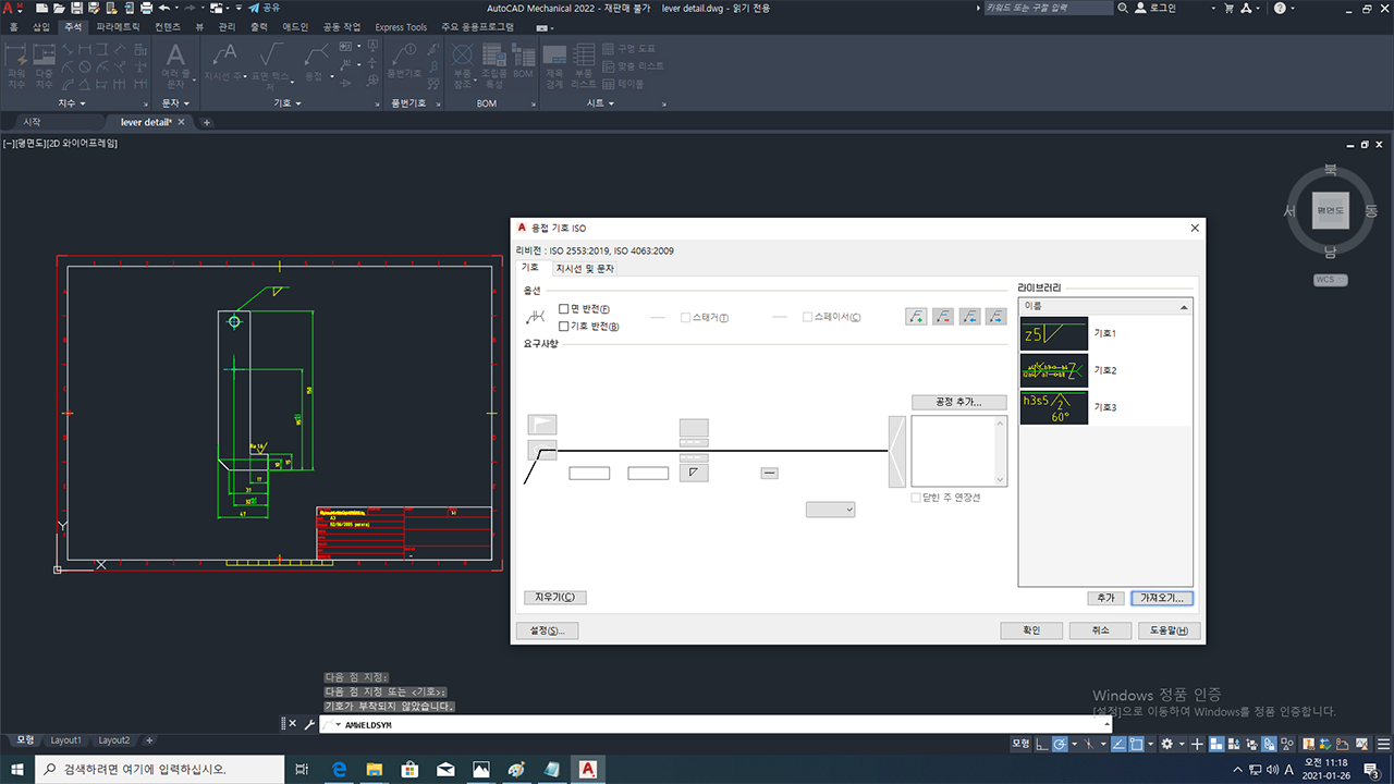

용접 기호
  • 브레이징 옵션이 적합하지 않은 용접 유형을 모두 정확하게 지웁니다.
  • 2차 용접을 선택하면 JIS 용접 기호에 피치 값이 올바르게 표시됩니다.
  • 모형 문서 뷰에 용접 기호가 배치되어 있는 경우 치명적 오류 없이 이전 파일 형식으로 저장할 수 있습니다.
  • 용접 기호 대화상자의 컨트롤이 겹치지 않습니다.
