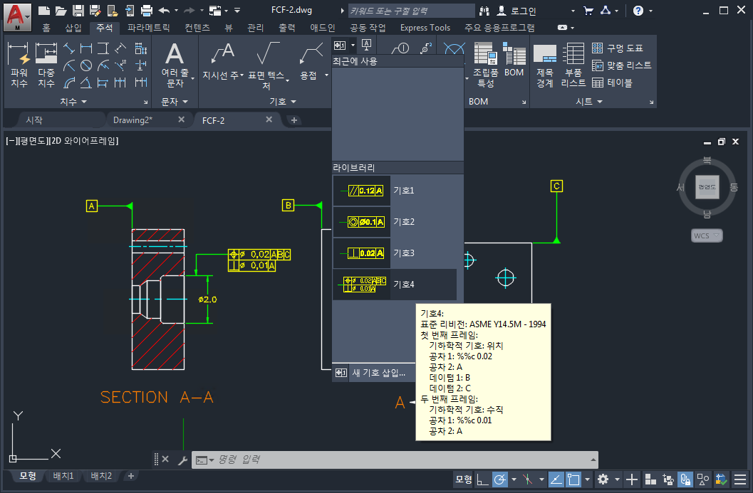

기호를 미리 구성하고 기호 라이브러리에 저장하여 재사용할 수 있습니다. 기호 라이브러리는 도면에 기호를 삽입할 때 표시되는 대화상자의 내부에 표시됩니다. 기호 라이브러리에서 기호를 선택하면 일반적으로 대화상자에 입력하는 다른 모든 정보가 자동으로 채워집니다.
일부 기호 라이브러리는 리본에서 사용할 수 있으므로 더욱 쉽게 액세스할 수 있습니다. 또한 기호를 리본의 기호 라이브러리에서 직접 삽입할 때 AutoCAD Mechanical 도구 세트에는 대화상자가 표시되지 않습니다.

기호를 라이브러리에 추가할 때는 고유한 이름을 지정하라는 프롬프트가 표시됩니다. 이름이 빈 칸보다 더 길 경우에는 라이브러리에서 잘리지만, 해당 이름에 포인터를 놓으면 전체 이름이 툴팁에 표시됩니다. 또한 툴팁에는 해당 항목에 대한 설정이 요약되어 표시됩니다.
