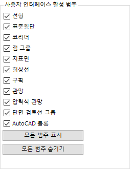

Project Explorer에서 특정 작업을 수행하는 경우 때로는 Project Explorer 윈도우에서 사용하고 있지 않은 Civil 3D 객체 범주를 비활성화하거나 숨기는 것이 좋습니다.
이러한 컨트롤을 사용하면 Project Explorer 윈도우에서 각 기본 객체 범주 탭의 표시 여부를 설정할 수 있습니다.
참조되지 않은 블록을 Project Explorer 윈도우의 AutoCAD 블록 리스트에 포함할지, 아니면 해당 리스트에서 제외할지를 결정합니다.
