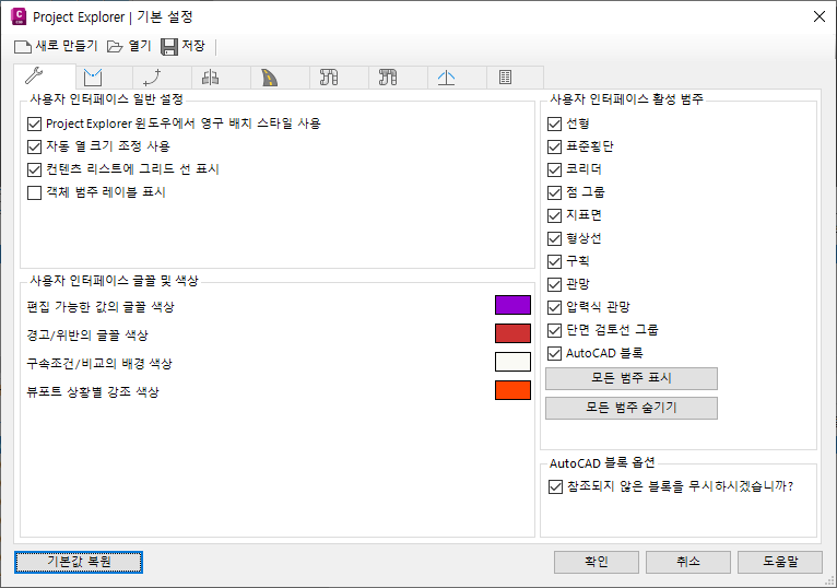

기본 설정 윈도우에는 주 Project Explorer 윈도우의 왼쪽 아래 구석에 있는 기본 설정 버튼으로 액세스합니다.
기본 설정에 따라 보고서 생성과 관련이 없는 Project Explorer 사용자 인터페이스 부분이 결정됩니다. 예를 들어 Project Explorer 윈도우에서 종단 및 횡단 뷰에 대한 색상표 및 기본 축척 설정, 사용자 인터페이스에 대한 글꼴 설정, 각 개별 객체 범주 탭의 표시 여부 및 창 배치를 결정합니다.
저장된 기본 설정 파일
사용자 인터페이스 기본 설정은 저장된 기본 설정 파일(.xmpp)에 저장될 수 있으므로 언제든지 기본 윈도우 설정을 복원하거나 동료와 공유할 수 있습니다.
기본값 복원
Project Explorer 윈도우에 현재 지정된 기본 설정은 기본 설정 윈도우의 왼쪽 맨 아래 구석에 있는 기본값 복원 버튼을 클릭하여 언제든지 기본값 설정으로 재설정할 수 있습니다.
