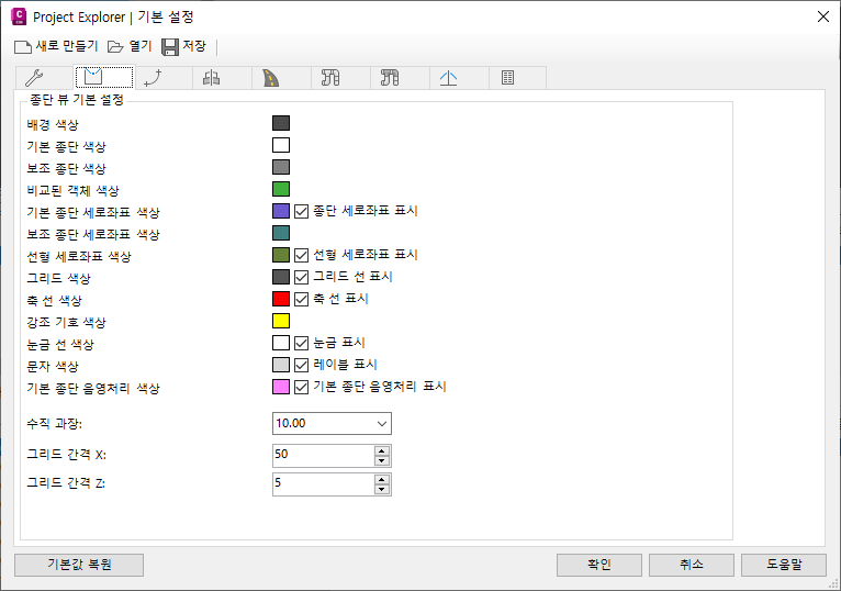

종단 및 횡단 뷰 기본 설정
Project Explorer 기본 설정 윈도우의 나머지 5개 탭에서는 주 Project Explorer 윈도우에 있는 다양한 종단 및 횡단 뷰의 색상, 스타일, 그리드 및 축척 설정을 제어합니다.

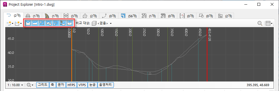

아래에 나와 있는 것처럼 주 Project Explorer 윈도우의 연관된 뷰 컨트롤에서는 특정 종단 또는 횡단 뷰의 각 비주얼 구성요소에 대한 표시/숨기기 설정과 수직 과장 값도 제어할 수 있습니다.
