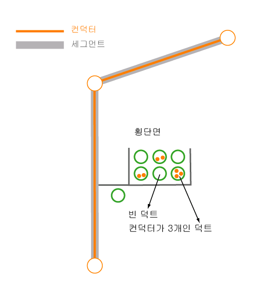

지하 네트워크의 경우, 횡단은 데이터 획득 시 세그먼트, 덕트 및 컨덕터 간 관계 관리를 간소화합니다. 횡단은 다음 전기 요소의 횡단 뷰를 제공합니다.
지하 분산형에서는 세그먼트가 트렌치에 해당합니다. 고가 전송형에서는 세그먼트에 상응하는 물리적 형태가 없습니다. 세그먼트는 전신주에 부착된 컨덕터의 경로를 정의합니다. 세그먼트 횡단에는 컨덕터 배치에 도움이 되는 스냅점이 포함됩니다.
또한, 연장된 횡단은 전신주나 전기탑(북쪽이나 동쪽을 향함)의 고도 뷰에 사용할 수 있습니다.
전기 NA에서 세그먼트와 컨덕터는 형상과 함께 저장되며 덕트는 형상이 없는 속성 피쳐 클래스입니다. 횡단을 사용하여 지도에 모든 요소를 제공할 수 있습니다.
