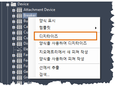

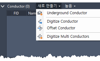

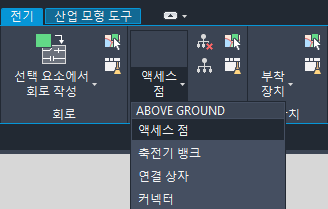

다음 방법 중 하나를 사용하여 새 피쳐를 삽입합니다.
지도에서 기존 피쳐를 선택하고 피쳐 유형(세그먼트, 컨덕터, 덕트, 구조, 장치)에 적합한 전기 리본 패널에서 피쳐 복제를 클릭할 수 있습니다.
세그먼트를 그린 후에는 세그먼트에 대한 WIDTH 속성을 사용하여 경계를 작성할 수 있습니다. 세그먼트 경계 피쳐 클래스는 사용자가 지정하는 폭이 두 선 사이 거리가 되는 평행한 선 세트입니다.
각 컨테이너 하단에 표시되는 마지막으로 사용 피쳐 세트를 사용하여 추가 피쳐를 작성할 수 있습니다. 오버플로우 마지막 사용 피쳐를 드롭다운 리스트에서 사용할 수 있습니다. 마지막으로 사용 피쳐 세트를 잠궈서 정기적으로 사용할 세트를 유지할 수 있습니다. 그렇지 않으면 피쳐를 추가할 때 마지막 사용 세트가 업데이트됩니다.
구조 내부 장치가 전기 탐색기에서 구조 컨테이너 안에 표시됩니다. 특수 아이콘은 구조에 내부 뷰가 있음을 나타냅니다.
관리자는 Infrastructure Administrator 에서 EL_ForbidDuplicateDevice_BIU 피쳐 규칙을 사용하지 않도록 설정하여 한 피쳐를 다른 피쳐 위에 디지타이즈하는 기능을 허용할 수 있습니다. 자세한 정보는모듈별 피쳐 규칙을 참고십시오.
