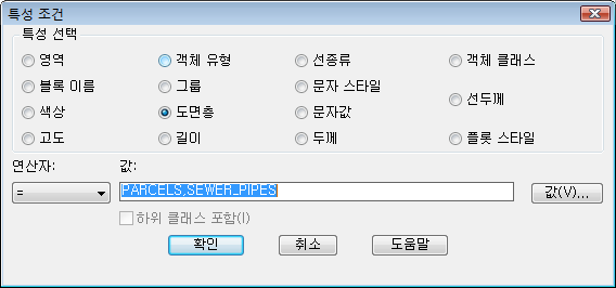

특성 조회를 사용하여 도면 객체를 미리 보려면

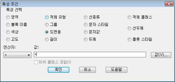

도면층을 특성 조건으로 선택합니다. 지정한 도면층의 객체만 지도에 추가됩니다.
추가되는 객체를 결정하는 데 사용할 도면층을 지정합니다.
미리보기 모드는 객체를 실제로 도면에 작성하지 않고 표시합니다.
를 클릭합니다.
PARCELS 및 SEWER_PIPES 도면층의 객체가 도면 윈도우에 표시됩니다. 미리보기 조회 모드를 사용했기 때문에 해당 객체가 도면에 작성되지는 않습니다.
기준과 일치하는 객체가 도면에 나타납니다.
