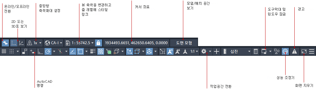

상태막대
응용프로그램 창의 맨 아래 영역에는 상태 정보가 표시되고 뷰를 변경하기 위한 몇 가지 컨트롤이 포함되어 있습니다.
상태막대
현재 명령에 대한 설명이 일부 상태막대 항목을 대치하며 일부 항목은 게시 또는 플로팅과 같은 작업이 진행 중일 때만 나타납니다.
상태막대에 항목을 추가하려면
  1. 다음 방법 중 하나를 사용하십시오.
    • 도면 상태막대 메뉴(위쪽 상태막대 맨 오른쪽의 아래쪽 화살표)를 클릭합니다.
    • 응용프로그램 상태막대 메뉴(아래쪽 상태막대 맨 오른쪽의 아래쪽 화살표)를 클릭합니다.
  2. 추가할 항목을 선택합니다.
    주:
    추가한 항목을 제거하려면 같은 메뉴에서 해당 항목을 다시 선택합니다.
