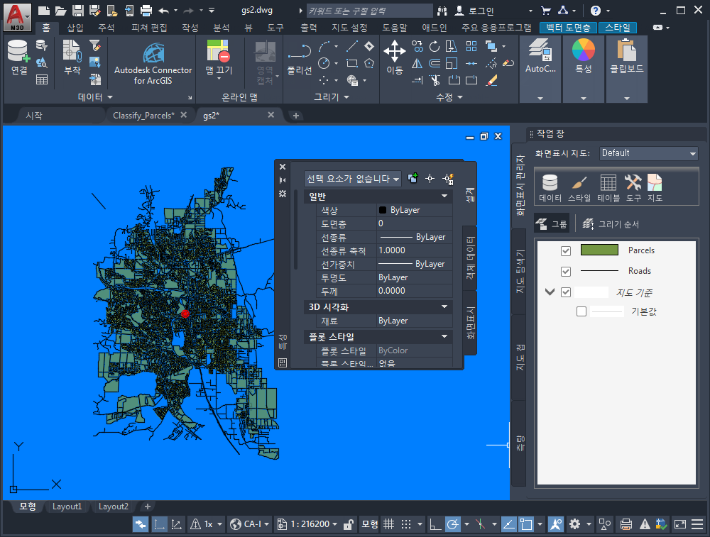

AutoCAD Map 3D 도구 세트 윈도우에 익숙해지는 것으로 시작합니다.
주: AutoCAD Map 3D 도구 세트 소개 튜토리얼의 샘플 데이터를 다운로드하지 않은 경우라도 이 응용프로그램을 살펴볼 수 있습니다. 피쳐 또는 객체를 선택할 수는 없지만 이 응용프로그램의 제어 기능을 사용하는 방법은 배울 수 있습니다.
AutoCAD Map 3D 도구 세트 응용프로그램 윈도우를 살펴보려면

  4. 샘플 파일을 복사한 폴더를 탐색합니다.
  5. SampleMap.dwg를 엽니다.
    정의되지 않은 드라이브 별칭이 참조되었다는 내용의 경고 메시지가 표시됩니다. 해당 메시지가 표시되면 정의를 클릭하고 다음 절차를 사용합니다. 경고 메시지가 표시되지 않으면 "리본" 항목으로 진행합니다.
    드라이브 별칭을 정의하려면
    • 필요한 별칭이 이미 선택되어 있습니다. 실제 경로 필드 안쪽을 클릭한 다음 찾아보기를 클릭합니다.
    • 샘플 파일을 복사한 폴더를 탐색합니다. 해당 폴더를 열고 확인을 클릭합니다. (상위 문서 폴더가 아니라 하위 폴더인 Map 3D Tutorials를 선택하도록 주의합니다.)
    • 추가를 클릭한 다음 닫기를 클릭합니다.
      샘플 데이터 위치가 드라이브 별칭에 매핑되었습니다. 앞으로는 별칭을 추가로 정의하지 않고도 샘플 데이터를 열 수 있습니다.
