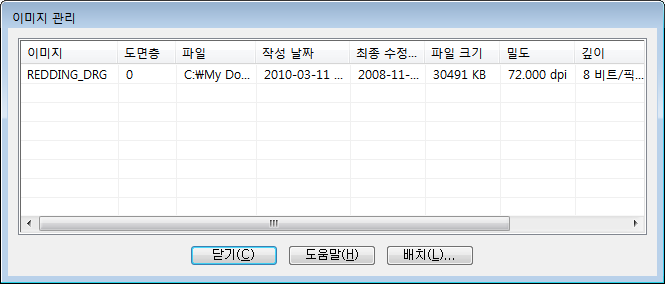

삽입한 이미지의 파일 이름, 크기, 밀도, 깊이 및 유형을 볼 수 있습니다. 이미지의 작성 날짜와 수정 날짜 및 이미지가 있는 도면층도 볼 수 있습니다.
이 연습에서는 래스터 이미지에 대한 정보를 두 가지 방법으로 봅니다. 두 번째 방법에서는 이미지의 폭 및 높이와 같은 몇 가지 추가 정보를 표시합니다.
래스터 이미지에 대한 정보를 보려면
찾기를 클릭합니다.
이미지 관리 대화상자에는 선택한 이미지에 대한 정보가 표시됩니다.

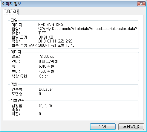

커서를 이미지에 가져간 후 Shift 키를 누른 채 이미지를 클릭합니다.
정보를 클릭합니다.
이미지 정보 대화상자에는 몇 가지 추가적인 이미지 정보가 있습니다.
