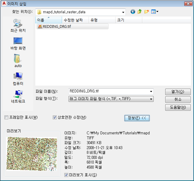

  3. 홈 탭데이터 패널이미지 삽입 찾기을 클릭합니다.
  4. 이미지 삽입 대화상자에서 다음을 수행합니다.
    • 튜토리얼 샘플 파일을 저장한 위치를 탐색합니다.
    • 파일 형식 상자에서 태그 이미지 파일 형식 (*.tif,*.tiff)을 선택합니다.
    • 이미지 리스트에서 REDDING_DRG.tif를 선택합니다.
    • 정보를 클릭하여 이미지 미리보기뿐 아니라 파일 크기, 작성 날짜 및 기타 정보도 표시합니다.
      정보를 선택하면 미리보기 및 이미지 통계가 표시됩니다.
    • 상호연관 수정을 선택합니다.
    • 열기를 클릭합니다.
