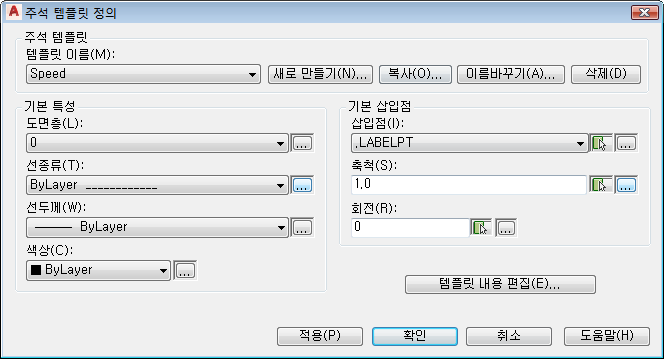

주석은 각 도로의 속도 제한을 나타내지만 속도 제한 값으로 주석을 식별할 수는 없습니다. 이전 연습에서 작성한 주석 템플릿을 편집합니다. 레이블 "Speed Limit ="를 추가한 다음 기존 주석 태그 위에 배치합니다.
정적 문자 레이블을 추가하려면
지도 주석 패널
템플릿 정의를 클릭합니다.
대화상자 오른쪽 하단에 있는 템플릿 내용 편집을 클릭합니다.

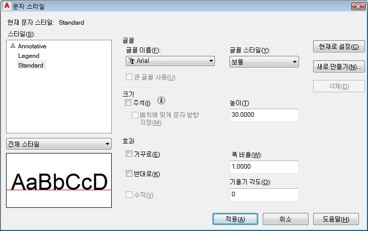

새 문자열과 첫 번째 문자열의 높이를 동일하게 지정합니다.
블록 편집기의 아무 곳이나 클릭한 다음 dtext를 입력합니다.
Backspace 및 Delete 키를 사용하여 필요에 따라 문자를 수정합니다.
열기/저장 패널
블록 저장을 클릭합니다.
닫기
블록 편집기 닫기를 클릭합니다.
주석 템플릿 정의 대화상자가 나타납니다.
AnnotationTutorial.dwg 지도의 속도 제한 위에 설명 문자 레이블을 표시합니다.
