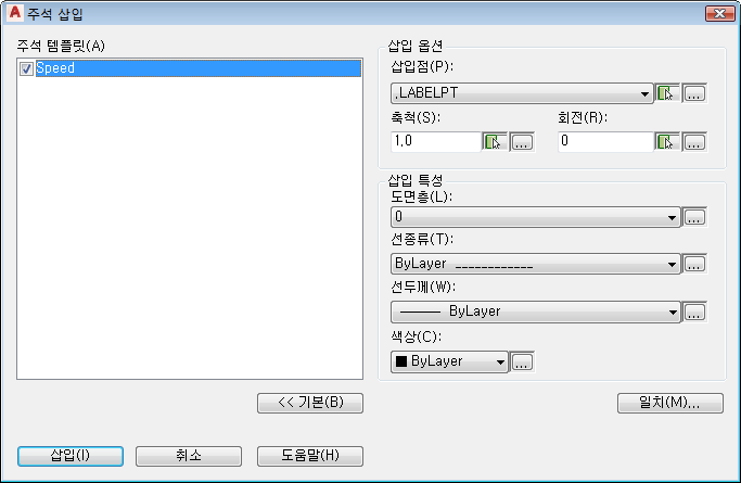

지도 주석 패널
삽입을 클릭합니다.
또한 도면에 정의된 다른 모든 주석 템플릿이 여기에 나열됩니다.
도로 객체와 연관된 객체 데이터를 기준으로 파란색 문자로 표시된 속도 제한 값이 각 도로 옆에 추가됩니다.
