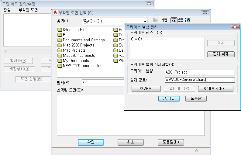

  4. 부착할 도면 선택 대화상자에서 (별칭 작성/편집)을 클릭합니다.
  5. 드라이브 별칭 관리 대화상자에 별칭 이름을 입력합니다.
    이름은 반드시 영수문자만(하이픈 및 밑줄 포함) 사용해야 하고 빈 칸이나 콜론을 포함하지 않으며 문자로 시작해야 합니다. 예를 들어 별칭 이름을 TutorialData로 정할 수 있습니다.
  6. 새 별칭에 대한 경로를 지정합니다.
    드라이브 별칭 관리 대화상자에서 별칭 이름과 별칭이 나타내는 실제 경로를 지정합니다.
    이 예에서는 튜토리얼 파일을 복사한 폴더의 경로를 사용합니다.
  7. 추가를 클릭하고 닫기를 클릭합니다.
  8. 나머지 두 대화상자에서 확인을 클릭합니다.
    도면 위치가 드라이브 별칭에 매핑되었습니다. 이제 추가 별칭을 정의하지 않고 해당 폴더의 도면을 열 수 있습니다.
