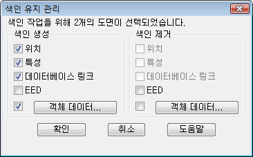

객체 데이터 색인을 작성하려면

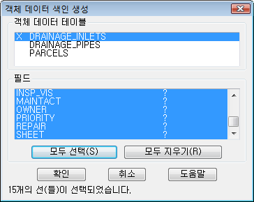

왼쪽에서 EED를 제외한 모든 옵션을 선택합니다.
데이터 테이블을 선택한 다음 데이터 필드를 선택합니다.
색인이 작성됩니다. 도면 작업을 할 때 이 절차를 주기적으로 반복하여 색인을 업데이트하고 다시 작성합니다.
