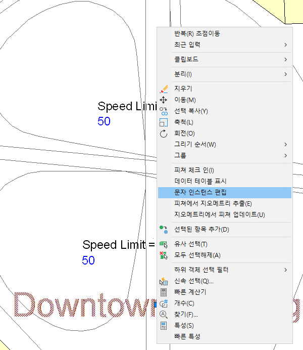

이 연습에서는 문자 도면층의 내용을 지정합니다. 문자를 변경하려면 문자 인스턴스를 편집하고 내용 또는 스타일을 변경합니다.

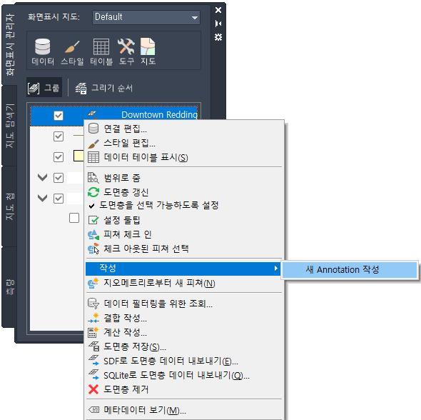

도면층에 문자를 추가하려면
새 주석 작성을 클릭합니다.
각 주석은 하나의 "문자 인스턴스"입니다. 하나의 문자 도면층에 여러 문자 인스턴스를 추가할 수 있습니다. 나중에 문자 도면층에 연결하면 모든 문자 인스턴스가 지도에 삽입됩니다.

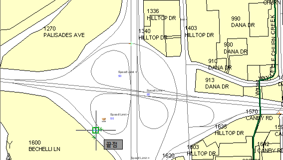

문자를 복사하여 붙여 넣지 마십시오. 문자 상자에 문자를 직접 입력합니다.
문자 전체 또는 일부에 변경 사항을 적용할 수 있습니다. 문자를 선택하지 않으면 어떤 내용도 적용되지 않습니다. 예를 들어 단어 "Downtown"을 선택하면 단어 "Redding"의 색상, 크기 및 스타일과 다르게 만들 수 있습니다.
문자 높이 필드에 160을 입력합니다.
문자는 객체 또는 피쳐와는 연관이 없습니다.

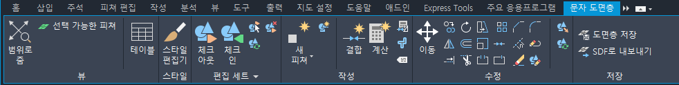

편집 세트 패널
체크 인을 클릭합니다.
문자 도면층은 데이터 저장소이므로 문자 도면층에 대한 변경 사항을 다른 지도에서 사용할 수 있도록 체크 인해야 합니다.
이 문자 도면층의 문자 인스턴스를 변경하는 경우(내용이나 형식), 다시 체크 인합니다. 데이터를 체크 인하면 데이터 저장소가 최신 편집 내용으로 업데이트됩니다.
