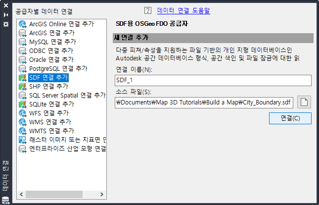

신속 접근 도구막대에서 새로 만들기를 클릭 합니다.
데이터에 연결을 클릭합니다.

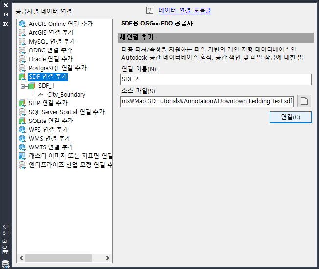

레딩시의 경계가 포함된 데이터 저장소에 연결합니다.
SDF 공급자를 선택하고 샘플 파일 CITY_BOUNDARY.SDF를 찾습니다.
레딩시 중앙에 문자를 표시합니다. 이 문자를 옮기고 스타일을 다시 지정할 수 있습니다. 그런 다음 해당 문자를 체크 인하면 문자 도면층 데이터 저장소가 업데이트됩니다. 도면층을 사용할 때마다 새 위치 및 스타일이 표시됩니다.
