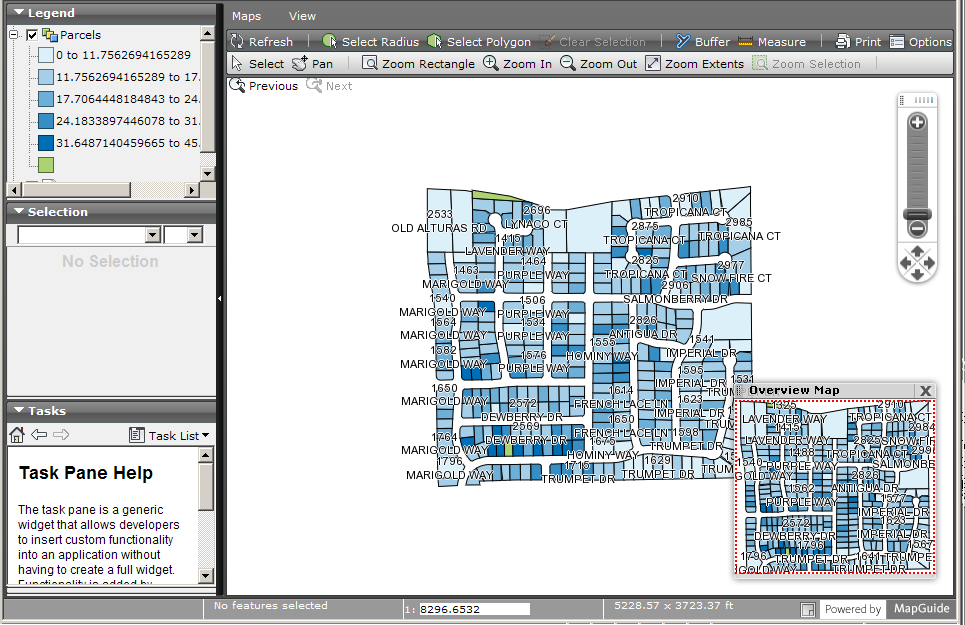

AutoCAD Map 3D 도구 세트에 액세스할 수 없는 뷰어와 지도를 공유할 수도 있습니다. 예를 들어, 다음과 같은 방법으로 지도를 공유할 수 있습니다.
웹에서 지도를 공유하기 위해 Infrastructure Map Server에 게시합니다.
