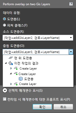

이전 작업에서 만들어진 도면층을 사용하려면 이전 작업의 결과 아래의 리스트에서 선택합니다.

런타임 프롬프트가 켜지면 이 워크플로우를 실행하는 모든 사용자는 이 작업에 대해 정보를 입력해야 합니다. 예를 들어 워크플로우를 실행하는 사용자는 데이터 저장소에 연결 작업에 데이터 저장소 연결 정보를 입력해야 합니다.
