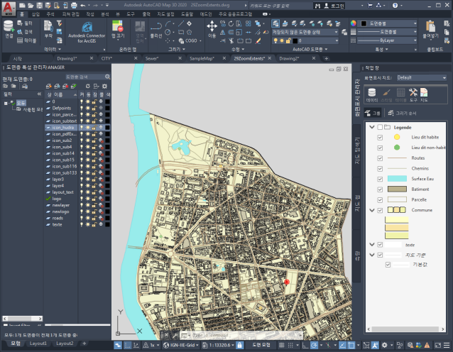

화면표시 관리자 도면층은 도면층 특성 관리자에 표시되는 일반 “AutoCAD 도면층”과 다릅니다. AutoCAD 사용자의 경우 AutoCAD Map 3D 도구 세트을(를) 사용하지 않으면 화면표시 관리자 도면층이 표시되지 않습니다. 다른 기법을 사용하여 2개의 다른 도면층 유형의 스타일을 지정할 수 있습니다.
이 지도에는 AutoCAD 도면층(왼쪽)과 화면표시 관리자 도면층(오른쪽)이 모두 포함되어 있습니다.
화면표시 관리자에서 두 가지 방법으로 도면층을 볼 수 있습니다.
