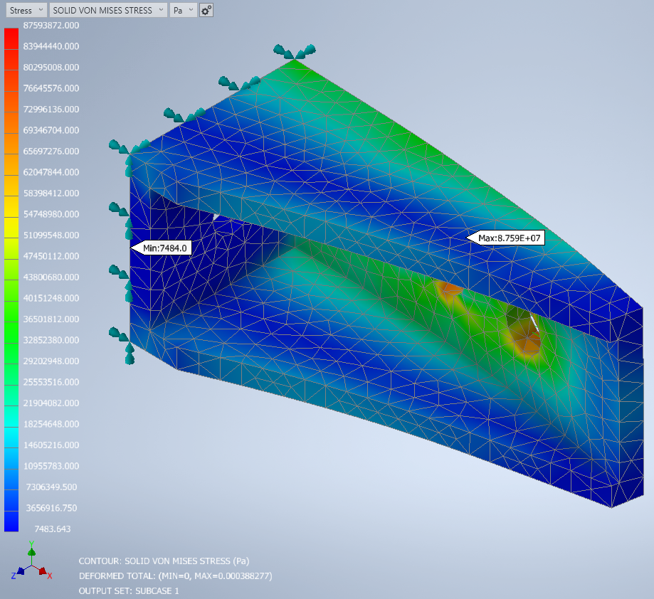

마지막으로, 솔루션이 완료된 후에 윤곽선 플롯을 작성하는 명령을 추가하여 규칙을 완료할 수 있습니다.
strCmdForDisplayContour = "<Contour ID=""1""/>" ' New Material i = AddinObj.Run(strCmdForNewMaterial) ' New Idealization i = AddinObj.Run(strCmdForNewIdealization) ' Mesh Model i = AddinObj.Run(strCmdForMeshModel) ' Generate Mesh i = AddinObj.Run(strCmdForMesh) ' Create Load i = AddinObj.Run(strCmdForLoad) ' Create Constraint i = AddinObj.Run(strCmdForConstraint) ' Run Analysis i = AddinObj.Run(strCmdForSolve) iLogicVb.UpdateWhenDone = True End Sub
이제 규칙을 저장하고 실행할 준비가 되었습니다.
