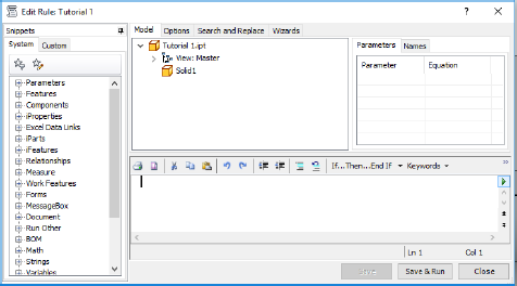

  2. 규칙 탭에서 빈 공간을 마우스 오른쪽 버튼으로 클릭한 다음 규칙 추가를 선택합니다.
  3. 규칙 이름으로 튜토리얼 1을 지정하고 확인을 클릭합니다. 이렇게 하면 규칙 편집 대화상자에서 모델 빌드를 위해 따라야 하는 단계에서 사용할 새 규칙이 열립니다.
    iLogic 규칙은 Visual Basic 언어로 작성됩니다. 추가되는 첫 번째 명령 세트는 외부 iLogic 규칙 및 Inventor Nastran 애드인을 정의합니다.
  4. 다음 텍스트를 복사합니다.
    AddReference "NINIlogic"
    Sub Main()
    	   iLogicVb.RunExternalRule("IlogicExtRule_EnterInCADEnv")
    	   Dim AddinObj As New NINIlogic.InCadAddin
    	   Dim strCmdForLoad, strCmdForConstraint, strCmdForMeshModel, strCmdForMesh, strCmdForSolve, strCmdForDisplayContour As String
  5. 텍스트를 규칙 편집 대화상자의 텍스트 필드에 붙여넣습니다.
  6. Enter 키 또는 Return 키를 차례로 두 번 눌러 새 줄로 이동합니다.
