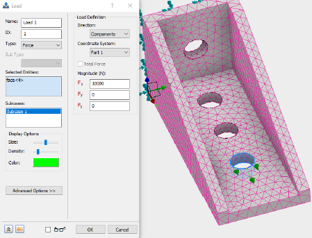

하중이 볼트 구멍 표면에 힘 하중으로 적용됩니다.
strCmdForLoad = "<Load Name=""Load 1"" ID=""1"" Type=""0"" SubType=""0"" EntitiesCount=""1"" Subcases=""1"" ArrowLength=""50"" ArrowColor=""65280"" DisplayDensity=""4"" Direction=""0"" CoordinateSystemID=""0"" Display=""1"" Fx=""10000.0000000000[N]"" Fy=""0.0000000000[N]"" Fz=""0.0000000000[N]"" HasVariableLoad=""0"" HasHeatGenTable=""0"" HadConvCoeffTable=""0"" HasRadTable=""0"" HasTransTable=""0"" HasVelTransTable=""0"" HasAccTransTable=""0"" HasVelFreqTable=""0"" HasAccFreqTable=""0"" HasFreqTable=""0"" HasFreqPhaseTable=""0"" HasAccFreqPhaseTable=""0""><Entity1 GeometryType=""2"" GeometryID=""4"" ComponentName=""Tutorial 1""/></Load>"
Type = 0은 힘 하중을 사용함을 나타냅니다. GeometryType = 2은 ID가 4인 면에 하중이 적용됨을 나타냅니다.
이러한 명령은 사용자 인터페이스에서 하중을 적용하는 것과 동일합니다.

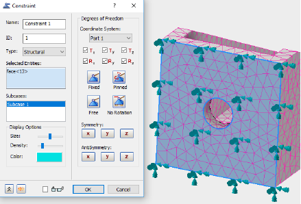

브래킷은 고정 경계 조건을 사용하여 구속합니다.
strCmdForConstraint = "<Constraint Name=""Constraint 1"" ID=""1"" Type=""0"" CoordinateSystemID=""0"" Tx=""1"" Ty=""1"" Tz=""1"" Rx=""1"" Ry=""1"" Rz=""1"" EntitiesCount=""1"" ArrowLength=""50"" ArrowColor=""14803200"" DisplayDensity=""4"" SubcaseCount=""1"" Subcases=""1""><Entity1 GeometryType=""2"" GeometryID=""13"" ComponentName=""Tutorial 1""/></Constraint>"
Type = 0은 구조 구속조건을 사용함을 나타냅니다. 각 구성요소(Tx, Ty, Tz, Rx, Ry, Rz)는 고정 경계 조건을 나타내는 1 값으로 정의됩니다. GeometryType = 2는 ID가 13인 면에 경계 구속조건이 적용됨을 나타냅니다.
이러한 명령은 사용자 인터페이스에서 구속조건을 적용하는 것과 동일합니다.
