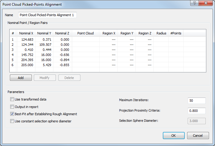

  3. 다이나믹 포인트 탭 > 항목 > 점군 데이터 선택한 점 정렬을 클릭합니다. 점은 점군 데이터 선택한 점 정렬 대화상자에 나열됩니다. 예를 들면 다음과 같습니다.

  5. 각 타겟 포인트에 일정한 크기의 영역을 사용하려면 일정한 선택 구 지름 사용 확인란을 선택하고 선택 구 지름을 입력하여 영역 크기를 지정합니다.
  6. 추가를 클릭합니다. 대상/영역 선택 대화상자가 표시됩니다.
