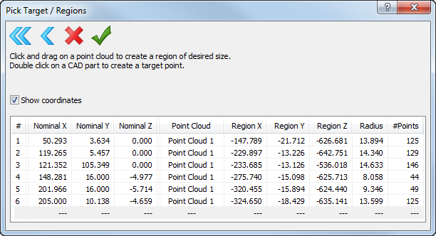

대상/영역 선택 대화상자는 점군 데이터 선택한 점 정렬 대화상자에서 추가 또는 수정을 클릭하면 표시됩니다. 점군 데이터 선택한 점 정렬을 생성할 때 CAD 모델의 포인트를 점군 데이터의 영역과 일치시키려면 이 옵션을 사용하십시오. 예를 들면 다음과 같습니다.
대화상자는 다음 두 섹션으로 나뉩니다.
를 선택하면 리스트에서 모든 타겟-영역 쌍이 삭제됩니다.
를 선택하면 마지막으로 만든 타겟-영역 쌍이 삭제됩니다.
를 선택하면 변경 내용을 저장하지 않고 대화상자를 닫습니다.
를 선택하면 변경 사항을 저장하고 대화상자를 닫습니다.
리스트를 표시하려면 좌표 표시 확인란을 선택합니다.
